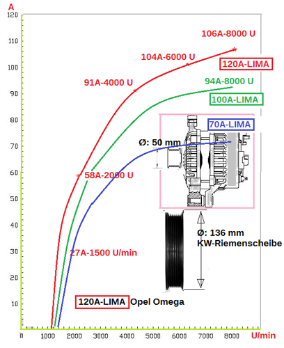

In der Regel bringen heutige Drehstromgenerator-Lichtmaschinen beim Benziner bei ca. 3000 U/Min. (ca. 6000 U/Min. an der Lima) schon den vollen Ladestrom. Beim Diesel sind diese anders übersetzt und bringen in der Regel schon ab ca. 1500 U/Min (was je nach Übersetzung ca. 4500 bis 6000 U/Min an der Lima sind) ihre Nennleistung.
Im Leerlauf hat man üblicherweise 40-70 % der Maximalleistung, je nach Lima und deren Übersetzung. Beim LKW werden die z.B. durch deren nochmal niedrigeren Motordrehzahlen noch extremer übersetzt sein.
Den Test ab wann die Lima voll liefert kann man recht einfach machen indem man im Dunklen alle Verbraucher anwirft (Abblendlicht, Fernlicht, Nebler, Heckscheibenheizung, Sitzheizung, Innenraumlicht) und dann im Stand die Drehzahl langsam steigert und schaut was das Fernlicht von der Helligkeit her macht.
Meistens wurde / wird es schon etwas über 1000 U/Min (zumindest bei meinen beiden Dieseln) schlagartig heller, eine höhere Drehzahl führt zu keiner weiteren Steigerung. Das Multimeter springt dann auch von ca. 12,9 Volt im Leerlauf (alle oben genannten Verbraucher eingeschaltet) auf ~14,2 Volt bei eben jenen ~1100 - 1300 U/Min. und steigert sich bei höherer Drehzahl nicht weiter.

Abends,falls der Keller wieder entwässert ist,gebe ich mal die Amperchen
der einzelnen LIMA,s natürlich im Bild !

wie versprochen die LIMA Leistungen der Omega LIMA,s in Echtform !
mfg
Lima-omega-70-120-a
Die 150 A Bosch / Valeo Lima fehlen leider, die haben eine 54 mm Riemenscheibe. Von denen hab ich aber keine Kurven.

na, ist doch egal, ob das was der Lüfter in einer Stunde verbraucht nun in 2 oder 4min nachgeladen ist...

*räusper* Herzlichen Dank für die Infos zur Lima :)
Ich denke, wir können damit sicher sagen, dass die Batterie im Sommer durchaus den Hauptventilator zur Innenbelüftung packen würde, allerdings mit dem Zusatz "zeitgesteuert".
