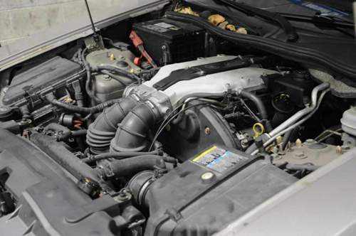

ich habe einen 2,6 V6 Omega mit Automatikgetriebe leider zeigt dieses öfter mal Service an und knallt die gänge auch recht hart rein, wir haben bereits einen getriebeölwechsel gemacht und trotzdem zickt er weiter rum schaltet manchmal auch einfach nicht. Jetzt habe ich ein wenig rumgestöbert und habe gesehen, dass das Diesel Getriebe von den letzten 2,5 DTI ein 5 Gang getriebe ist in Hoffnung das er dann auch noch besser übersetzt ist würde ich gerne umbauen gibt es dazu bereits Erfahrungen, Tipps, Infos?

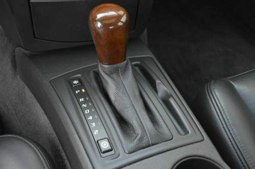

Den ersten Cadillac CTS gab es mit dem Omega 2.6 und 3.2 V6 und dem 5L40-E 5-Gang Automat. Allerdings mit passender Glocke welche an den GM-Motor passt, beim 2.5 DTI ist eine andere Glocke mit BMW-Flansch dran.
Umbau ist möglich aber nicht einfach da Kabelbäume und Steuergeräte getauscht werden müssen. Ideal wäre also ein kompletter CTS als Schlachter. Die Übersetzung ist deutlich kürzer, der 3.2 V6 im CTS braucht nur 7,7 Sek. auf 100 mit der 5-Gang Automatik, im Omega 3.2 V6 dauert das ganze 9,5 Sekunden dank nur vier Gänge welche auch noch elend lang übersetzt sind (AR35).

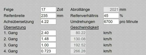

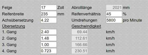

Ich würde gerne mein X30XE auf 4.22er Diff umbauen.
Falls einer eins hat, oder Teilenummern, damit ich in ebäh suchen kann.
Wprde denn alles problemlos passen?
Jedes 4.22er Diff passt bei deinem X30XE, ist immer der große Flansch.

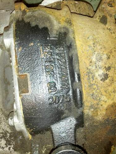

Das Problem ist dass die Nummer auf dem Diff nichts zur Übersetzung aussagt. Ich habe z.B. ein 3,273er Diff mit Sperre im Omega drin, im anderen ist eins mit gleicher Nummer (nur anderem Herstellungsdatum) drin mit 3,45 ohne Sperre.

Hammer,die Teilenummern was Du überall liest
sind nur die Teilenummern vom Gußgehäuse
fängt denke ich mit einer 9 an und
hört mit einer denke 860 auf.
Danach kannst Du Dich nie richten.
Original waren Papieraufkleber
auf dem Gehäuse nur sind die leider verschwunden!
Da nützen Dir Teilenummern sehr wenig und
Selbst wenn ich Sie dir sage
findest Du meist nur eins,mit Glück ,
Nagelneu in der Regel für Schlappe 4500 Euro.
38 zu 9 bei der Übersetzung ist z.B ein Diff 4,22.
Aber das 4 22 gab es mit und ohne Sperre!
39 zu 10 wäre ein 3 9er Diff.
