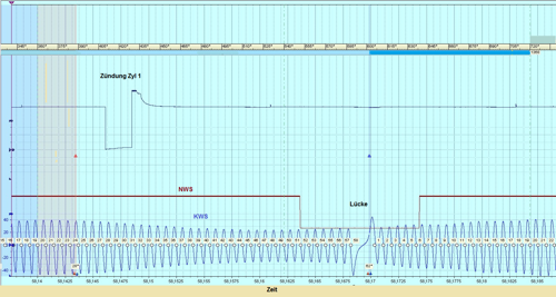

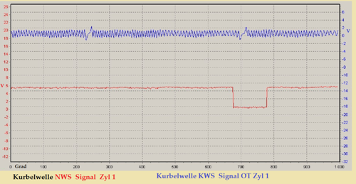

Die Motronic erkennt über den KWS nur die Stellung des Kolben der gerade oben ist ,
Dabei stehen aber bei einem Zylinder die Einlaßventile offen und beim anderen sind die Einlaßventile geschlossen!
Jetzt hat man ein Übersetzungsverhältniß von 2 zu 1.
KW macht 2 Umdrehungen(720 Grad) und
die NW macht eine Umdrehung(360 Grad).
Bei 720 Grad der KW (2 Umdrehungen)haben alle Zxlinder gezündet .
Da es jeweils immer ein Signal pro KW Umdrehung ist
das der KWS liefert durch die Lücke im Polrad der KW
(60 Zähne ,wobei 2 Zähne fehlen= 58 Zähne auf dem Polrad)
reicht dieses nicht aus um den Zylinder zu ermitteln,
wo die Einlaßventile geschlossen sind,
damit dieser Zylinder eine "Arbeit" auf die KW ausüben kann!
Über den NWS wird wird dann nur das Signal Zünd OT Zyl 1 erkannt und der Zündvorlauf für Zyl 1 erkannt und
der V6 läuft.
MfG
Oszi-v6-kws-zu-nws
Kws-nws-oszilloskop-simtec
