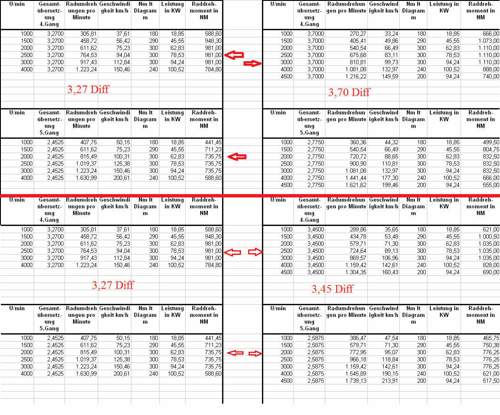

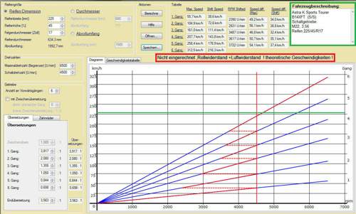

Ich rechne es manchmal auch anders,
mal ein Vergleich beim Y25DT wegen DIFF und Radantriebsmoment,Bild 2
oder Astra K,Bild 1
Maus-motor-geschw
Aenderung-diff-y25dt-drehmoment
