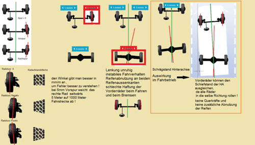

die Angabe Grad ,Minuten,Sekunden bei einer Achsvermessung ist nur
für Professoren tauglich !
als Normalsterblicher ist die Angabe in mm/Meter da sehr viel Aussagekräftiger,
weil da die wahren Fehler hervorkommen !
( das Umrechnen von Grad in mm/Meter überlasse ich mit Absicht Euch ,Grins )
ein Beispiel habe ich im Bild eingefügt ,zm Verständniss ,
was Differenzen ausmachen können .
die Werte im Protokoll zeigen für mich einen Schiefstand des Fahrzeuges an .
Angefangen wird bei einer Heckschleuder immer hinten mit Einstellen der Spur,
wenn man die Gesamteingangsdaten hat .

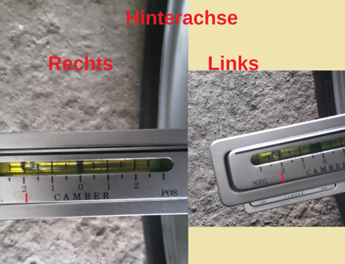

Sturz am Omega ist HA bedingt schlecht einstellbar ,
auch wenn es Sturzkorrekturmittelchen für die HA gibt ,
gerade beim Tieferlegen und Sportfahrwerken .
die Vorspur der HA ist wichtiger ,wegen Geradeauslauf
auch wenn diese eine Spurstange immer fest sitzt,beim Verdehen !
der Sturz an der HA bei einem Normalofahrwerk ist fast immer
im Rahmen der Vorgabewerte !
dann geht es erst nach vorne zm Einstellen von Sturz und Vorspur und
dann gibt es nochmal nach allem Ausgangsdaten vom Fahrwerk um alles Vergleichen und
evtl nochmal Anzupassen !
mfg

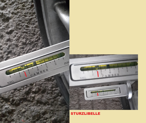

Raddaten-einstellungen-schieflauf
Sturzlibelle-va
Sturz-ha

die Einstellschrauben für die VA vom Sturz habe ich mal
für die Blindenabteilung eingefügt !
