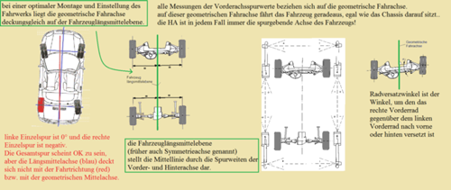

Aber wie erklärt sich dann die Beobachtung des TE?
Wenn die Achsen zuviel Versatz zueinander haben, kann sich das Auto beim Bremsen überwiegend auf die Spur der VA (ca. 70% der Bremsleistung sind vorne) verdrehen.
Moin
ich meine diesen Achsversatz im Bild !
mfg
Radgeometrie
Sach ich doch :-)
Das Thema ist nicht nur beim Omi ein Ärgernis, das betrift auch alle BMW und Mercedes aus den 90ern und 2000ern. Der Wagen lastet beim Bremsen von der Hinterachse auf die Vorderachse stark um, und dann rächen sich Fehlstellungen zwischen den Achsen in Form von Ausbruchsversuchen des Hecks. Die hält dann die Lenkgeometrie durch "Verdrehen" der Vorderachse auf und schiebt die Räder quer über den Asphalt. Das ist der Effekt, den man vorn sehen kann.
Bei Fahrzeugen mit Heckantrieb und Heckmotor (Käfer, T3,...) ist das nicht so relevant, weil das Gewicht hinten auf der Achse bleibt, ebenso bei Fronttrieblern mit Frontmotor. Nur bei Motor vorn und Antrieb hinten kommen diese Effelte zum Tragen.
Laß mal beide Achsen vermessen und ganz exakt einstellen - oder prüf zumindest mal nach Rosis Vorgabe. Das Fahrzeug muß dazu normal beladen und betankt auf einer geraden Fläche stehen.

Also, was Rosi sagen will ist mir schon klar.
Mein Omega hatte nach Kauf auch ein sehr schwammiges Fahrverhalten bis ich die Elefantenfüße getauscht hatte.
Aber ich kann noch nicht nachvollziehen, wie sich als Resultat eines solchen Fehlers das Lenkrad in die entgegen gesetzte Richtung drehen soll wie das rechte Rad.

Druck Dir mal das von Rosi angehängte Bild aus und geh damit in eine Werkstatt mit einer Vermessungsbühne. Die verstehen dann schon, was sie kontrollieren und einstellen sollen. Es könnte sein, dass die Hinterachse nicht in der gleichen Spur (Linie) wie die Vorderachse läuft. Das führt beim Bremsen zu solchen Merkwürdigkeiten, die Du da schilderst, weil sich die Karrosserie beim Bremsen aus der Gesamtspur schwerpunktmäßig auf die Vorderachsspur verdreht, wenn VA und HA nicht gut in der Flucht liegen.
