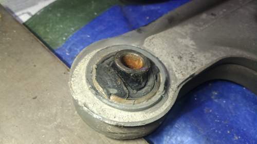

Bitte nichts blind austauschen. Die Querlenkerbuchsen und vor allem das Lenkgestäänge kannst du nur auf der Grube oder einer 4-Säulenbühne auf den Rädern stehend prüfen. Mit hängenden Achsen wäre eh alles straff, eben weil es dabei unter Zug ist.
Die vorderen Querlenkerbuchsen machen sich beim Fahren u.a. durch solche Merkwürdigkeiten bemerkbar. Und man kann auch auf Meyle leider keine Wetten mehr eingehen. Viel zu viele Teile werden inzwischen einfach nur umgelabelt, obwohl es sich um auf ausgelutschten Maschinen gefertigte aisatische Nachbauten handelt.
Auch kann man durch einen unbewusst fehlerhaften Einbau die vordere Querlenkerbuchse ziemlich direkt himmeln. Die muss richtig mit den Aussparungen liegen und sie darf nur im belasteten Zustand festgezogen werden. Sonst hält das nur von 12 bis Mittag, egal welche Marke man da verwendet.

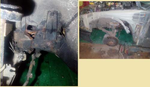

Glaskugel-
Schaue mal bitte nach den unteren Längsträgern im Motorraum,
an der Anbindung zur Stirnwand nach und
da wo das Lenkgetriebe befestigt ist am Längsträger und
die andere Seite auch.
da wo der VA Körper am Hilfsrahmen befestigt ist auch Nachschauen !
mfG
Laengstraeger-motorraum
Sollte bei Rissen im Rahmen oder ausgeleierten Buchsen das Fahrverhalten nicht grundsätzlich sehr schwammig sein?
Mein Omega hatte mit den alten ausgeleierten Buchsen immer die Eigenart jeder Spurriller hinterher zu laufen, bei jedem Bahnübergang spürbar zu versetzen und durch jede Kurve zu schwimmen.
Nachdem die Buchsen alle getauscht waren, lief der wie auf Schienen, egal was war.

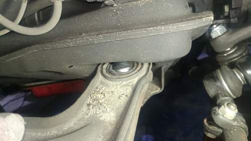

meine Meyle Querlenker haben auch keine 2 Jahre gehalten. Hatte vor kurzem die gleichen Symptome. Bei mir war das hintere Lager eines Querlenkers durch. Jetzt hab ich Lemförder eingebaut und hoffe das die länger halten.
Erst hatte ich Lenkzwischenhebel und Spurstangen in Verdacht, aber Symptome blieben nach Wechsel der Teile.
Erst neue Querlenker haben es gebracht
Tatsächlich sind es meist die Querlenker oder auch die Tonnenlager hinten.

Nach dem Wechsel des rechten Querlenkers und des Mitnehmerhebels war das Problem beseitigt.
Habe mich bei der Marke auch für Meyle entschieden (hatte vor 3 Jahren Mapco eigegbaut) und beim festziehen diesmal wie vorgeschschrieben das Fahrzeug auf die Räder und vorne 75kg drauf.
Hoffe diesmal halten die länger!
