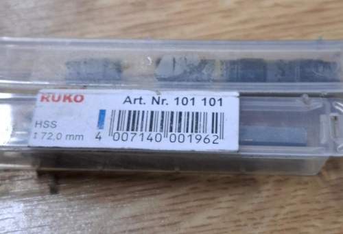

Da werden ein paar Punktschweißborer ausreichen um
diese zu entfernen.

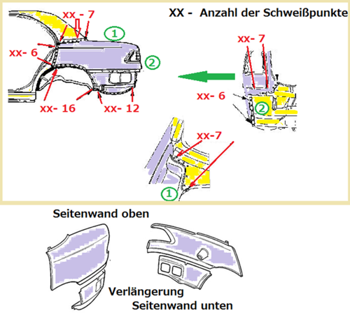

die Schweißpunkte sollten genormt sein!.
https://www.amazon.de/.../B0D1TMC75F
auf Arbeit arbeitet man meist damit-
https://www.amazon.de/.../?...

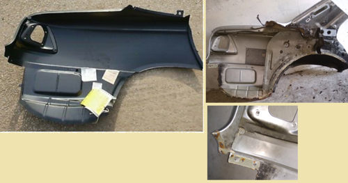

Seitenwand
Seitenwand-hinten
Seitenwand-hinten
+2

Ich denke auch, beim Omega ist noch alles klassisch gepunktet.
Wenn du schweißen kannst und bereits eine neue Seitenwand hast, ist das schon mal mehr als die halbe Miete. Wie von Rosi schon geschieben, die Punktstellen suchen, und das äußere Blech ausbohren. Ich schleife mir die immer selbst an, aber kaufen ist vielleicht einfacher.
Die Punktstellen findest du am einfachsten, indem du mit einer gezopften Drahtbürste für die Flex das Blech an diesen Stellen blank machst. Dabei unbedingt Schutzbrille und dicke Lederhandschuhe tragen, wenn die Drähte fliegen ist das kein Spaß!
Ich würde aber u.U. nur einen Teil der Seitenwand austauschen, das hängt natürlich von der Beschädigung und vom Zustand des alten Blechs insgesamt ab.
Das neue Blech an den entsprechenden Stellen lochen, bzw. absetzen, wenn nur ein Teilstück ausgetauscht wird. Dafür gibt es eine kombinierte Zange, bohren und entgraten geht aber auch.

In Original sehen die Schweißpunktbohrer so aus.
MfG

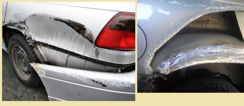

Bilder kann ich leider zur Zeit nicht senden, da meine Digicam die Zusammenarbeit mit dem Laptop verweigert. USB Problem. Daher erstmal eine kurze verbale Beschreibung. Der Anprall erfolgte hinten rechts ganz knapp rechts neben dem Kofferdeckel (ist unbeschädigt) und etwas unterhalb des Rücklichts (ebenfalls unbeschädigt)
Das Seitenteil wurde im unteren Bereich um ca. 10 mm gestaucht was bis unterhalb des Tankdeckels sichtbar ist. Knapp unterhalb des Rücklichtes gibt es eine stärkere Verformung.
Die hintere Stoßstange ist verformt und mehrfach gebrochen. Wie es darunter aussieht weiß ich noch nicht, da ich erstmal das Gutachten abwarten möchte, bevor ich irgendwelche Aktivitäten starte.

Beim Omega-B ist die Seitenwand nicht geklebt! Die ist noch nach alter Art punktgeschweißt.
