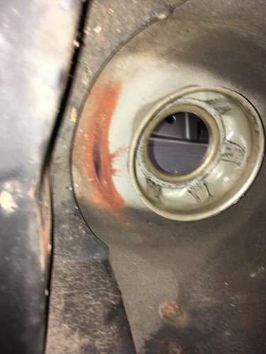

Was mir auffällt: Die Domlager sitzen irgendwie komisch. Der obere Federteller auf der rechten Seite hat auch schon mal im Dom geschliffen.

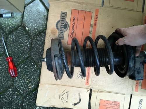

Hier ein Bild vom rechten Federbei und Dom.

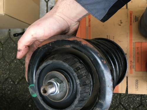

Der obere Federteller steht nicht senkrecht zur Dämpferachse. Keine Ahnung, ob das so sein soll, oder nicht.
Dom

Du hast ja auf dem Federteller ne grüne Markierung.
Da muss der der Federanfang sein.
