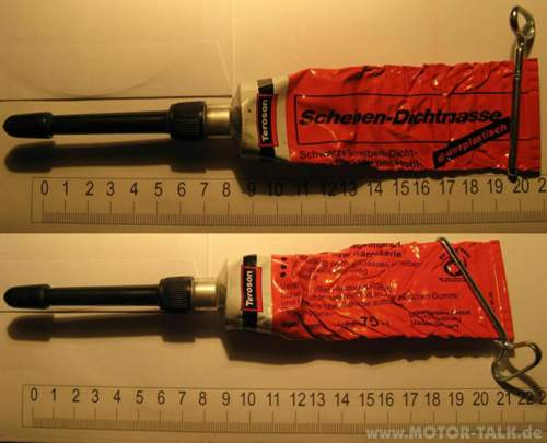

Kann mir jemand sagen, wo ich diese Dichtmasse noch her bekomme ?
Habe bereits vergeblich auf Amazon und Ebay geschaut
Dichtmasse
Bei Google findet sich fast alles 🙂
https://www.limora.com/de/dichtmasse-1-167181.html
Bei Google "Teroson Scheibendichtmasse" eingeben und auf Bilder gehen, da tauchte die Tube, unter anderen, gleich auf.
Danke für die Info.
Werde ich erstmal heute in den Baumarkt gehen. Mir erscheinen nämlich 18,94 plus Versandkosten etwas happig zu sein.

Den Preis finde ich auch ziemlich happig aber Du hattest genau nach dieser Dichtmasse nachgefragt. Möglich, das es sie anderswo günstiger gibt, schaut man sich die Fahrzeugmarken an für die dort verkauft wird. In der Suche sind auch deutlich günstigere Dichtmassen dieser Art aufgetaucht. Manchmal haben Leute auch Gründe weshalb sie etwas bestimmtes suchen was häufig wohl auf Erfahrungen zurück geht. Eine Arbeit wegen 10 € zweimal zu machen wird dann ggf. wesentlich teurer zzgl. des Aufwand.
Ich Wechsel auch eher selten ein Produkt mit guten eigenen Erfahrungen gegen unbekannte, aber nichts gibt es ewig.
Nur diese Scheibendichtmasse ist so thermoplastisch wie die originale Dichtmasse.
D.h. auch nach Jahren wird sie so weich, daß sie quasi selbstständig nachdichtet, wenn der Wagen z.B. in der direkten Sonne abgestellt wird. Also die Scheinwerfer in der Sonne ordentlich heiß werden.
Und nur damit kann man auch später das Glas noch mal, mit Wärme, zerstörungsfrei wieder auslösen.
Ich habe (der Not gehorchend) auch schon mal, mit auf Maß geschnittenem (schwarzem) Kotflügelband experimentiert, das ich sehr heiß in die umlaufende Dichtrille eingedrückt habe, das verhält sich nämlich ähnlich.
