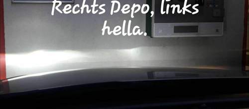

Unterschied Depo / Hella von einem Kunden von mir. Deshalb, Depo = Tonne.
Depo-hella

Es liegt an den Reflektoren, also der "Chrom"
@tommy_c20let schrieb am 4. März 2021 um 18:18:41 Uhr:
Der Unterschied ist natürlich gravierend. Wie können die dann aber dieses Produkt in Deutschland verkaufen, wenn die Lichtausbeute so mies ist. Das Produkt hat sogar eine E Nr.

Die Depos´s haben m.M.n. auch andere Abdeckungen für die Kappen. Dürfte billiges Gummi sein statt der originalen Hartplastik-Teile. Ob die Löcher und Aufhängungen innen auch zu 100% passen... versuch dein Glück. Ich würde max. das "Glas" wechseln und den Rest vom Hella instandsetzen bzw. auch das "Glas" aufarbeiten. Offiziell wohl nicht so ganz legal, aber das darf auch jeder für sich entscheiden ;-)
Solange Depo die EU-Mindestanforderungen schafft sind die ja zulässig. Glaube nicht das da ein E1 draufsteht, aber Prüfzeichen ist ja EU-weit gültig.... Das sind aber rechtliche Spielereien.
Die Chrombeschichtung dürfte einfach dünner sein und demzufolge schneller "altern" bzw. stumpf werden. Warm genug wird es ja. Beim Corsa C gabs auch mal Probleme mit den originalen Xenon-Scheinwerfern, die quasi durch die Wärme anschmorten und teilweise verbrannten. Waren aber keine von Hella ;-)

Alle führten zum Ergebnis, einen gebrauchten Hella SW wieder aufarbeiten, bringt vielfach mehr an Lichtausbeute, als sich die Billigheimer ins Fahrzeug zu bauen.
Es ist nicht nur die fehlerhafte Geometrie des Reflektors und auch der Sammellinse, nein, auch die Steuerservos der LWR/ALWR passen nicht richtig in die Aufnahme und die Halterung.
Es ist wie es x-fach erlebt und erfahren wurde, die Scheinwerfer aus dem Zubehör sind und bleiben gegen die Hella's nur bessere Teelicht-Halter.
