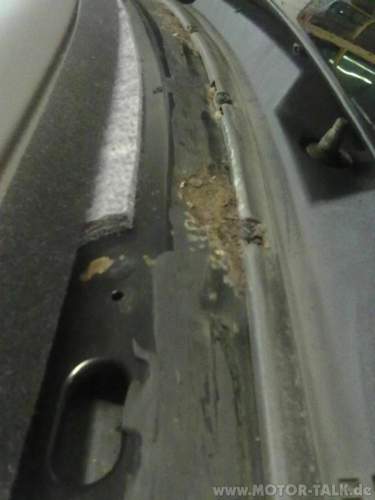

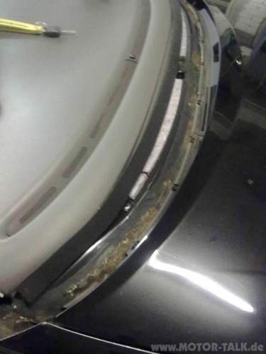

Als ich vor Gut 3 Wochen eine neue Windschutzscheibe von Carglass eingebaut bekommen hab, haben die mich auf den Rost links oben, links unten und rechts unten Rost zu sehen war. Die Leute da haben Photos zur absicherung gemacht. Danach haben die den Rost weggeschliffen und Rostprimer draufgemacht. Die haben auch die Bemerkung losgelassen, dass dies immer wiederkommen könnte und haben mir gesagt ich soll es beobachten.

Heute sollte ich eine neue Windschutzscheibe bekommen, ging leider nicht die Werkstatt weigerte sich die Scheibe einzusetzen da Karosseriearbeiten erforderlich sind so seine Auskunft. Ich fuhr hin und hatte fast Tränen in den Augen als ich die Faustgrossen Löcher unter der Windschutzscheibe sah, was haben sich die von Opel denn dabei gedacht. Es ist mehr als traurig an jeder verkackten Schraube die die da reingedreht haben gammelt es , ohne neues Blech wirds nichts mit der neuen Scheibe. Bin gespannt was als nächstes kommt. Bin auch der Meinung mein A gammelt nicht so wie der FL.

ja ging mir vor 2 Jahren genauso,ich bekam nen Anruf von der Werke ob ich nicht mal vorbeikommen könnte. Alles weggegammelt unter der Scheibe und von außen nichts zu sehen.
War aber ne Karosserie und Unfallinstandsetzungs Werke, die ham da ihr können gezeigt und ich war
600 € los.🙁
Aber als ich letztes Jahr wieder ne Scheibe brauchte war noch alles top drunter, hab extra gefragt.🙂
