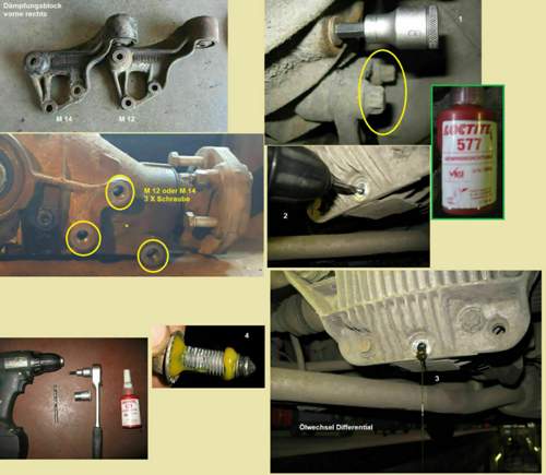

Nein, keine Ablaßschraube !
Dazu muß der Deckel abgebaut werden.
Ich persönlich fülle ein Diff nie auf, weil ich immer wissen will, ob es in Ordnung ist und so auch gleich dafür Sorge tragen kann, daß  -wenn es noch in Ordnung ist- es auch noch lange so bleibt.
Dazu muß hinten der Deckel abgeschraubt werden, das Diff von innen mit Bremsenreiniger gründlich ausspülen, den Spänesammler reinigen, den Deckel wieder neu abdichten und frisches Öl auffüllen.
Befüllt wird bis es raus läuft.
Ich verwende immer  Castrol SAF-XJ, das ist für beide Arten (mit und ohne Sperre) und vor allen Dingen ohne Zusatz zu verwenden.

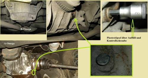

Ölstand prüfen / korrigieren / wechseln
Verschlußschraube der Einfüll- und Kontrollöffnung abbauen.
(Bei Fahrzeugen mit Sperrausgleichgetriebe zuvor Kunststoffstopfen entfernen.)
Ölstand sollte nur minimal unter der Einfüllöffnung liegen.
Mit einem Inbusschlüssel oder gebogenem Draht messen.
Hinterachsöl bis Unterkante Einfüllöffnung auffüllen – (Bei Sperrausgleich dazu Spezialölzusatz vorher einfüllen.)
Deckel und Verschlußschraube festziehen

Bei Fahrzeugen mit Sperrausgleichgetriebe den Kunststoffstopfen wieder in die Verschlußschraube des Diff's eindrücken.

Fahrzeuge ohne Sperrausgleichgetriebe: Neu- und Nachfüllung kann ein SAE 90-Hypoid verwendet werden.
Fahrzeuge mit Sperrausgleichgetriebe: (Kennzeichnung erfolgt durch Stopfen an der Einfüllschraube, und an der Kennzeichnung am Hinterachsgetriebes).
Neufüllung und Nachfüllung mit SAE 90-Hypoid in Verbindung mit zusätzlich 0,25 Liter Ölzusatz 19 70 452 (90 004 033).
Dieser Zusatz ist als erstes einzufüllen und ist verantwortlich für das Erreichen des korrekten Reibwertes im
Lamellenpaket des Sperrausgleichgetriebes.
Füllmenge:
Fahrzeuge ohne Sperrausgleichgetriebe 1,0 Liter
Fahrzeuge mit Sperrausgleichgetriebe 0,75 Liter + 0,25 Liter Ölzusatz

Es gehört auch genau der Liter rein. Ich würde es aber nicht absaugen, sondern Deckel ab und wie Kurt beschrieben hat reinigen.

Scheiß Drauf, ich machs dann gleich richtig, also ablassen, auf machen, reinigen und dann neu Öl rein.
Rosi hat irgendwo mal von ner Gewindestange gesprochen, wofür war das noch Gut?
Ich finde den Post nichmehr.
Jetzt Erinner ich mich wieder, die Gewindestange war für die Gummidinger in der Aufnahme am Diff zu wechseln, sorry.
Ich plan dann mal wieder n Samstag für die Nummer ein.
60Nm die Schrauben vom Deckel, und 22 Nm + 90 Grad für die Einfüllschraube.. + nochmal 180...
