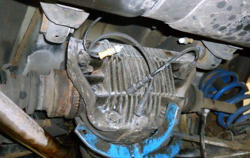

Hallo alle zusammen,
mein Auto ist seit 12 Jahren in Familienbesitz und seitdem schwitzt es auch am Hinterachsdifferential, wo die Kardanwelle reingeht (Zwischenzeitlich ist aber der Simmering auch schon mal erneuert worden). Fahre am Freitag in Urlaub und will noch Öl im Hinterachsdifferential nachfüllen.
Worauf muss ich achten? Wie sehe ich, dass schon genügend drin ist?
Vielen Dank im Voraus
Nein, keine Ablaßschraube !
Dazu muß der Deckel abgebaut werden.
Ich persönlich fülle ein Diff nie auf, weil ich immer wissen will, ob es in Ordnung ist und so auch gleich dafür Sorge tragen kann, daß  -wenn es noch in Ordnung ist- es auch noch lange so bleibt.
Dazu muß hinten der Deckel abgeschraubt werden, das Diff von innen mit Bremsenreiniger gründlich ausspülen, den Spänesammler reinigen, den Deckel wieder neu abdichten und frisches Öl auffüllen.
Befüllt wird bis es raus läuft.
Ich verwende immer  Castrol SAF-XJ, das ist für beide Arten (mit und ohne Sperre) und vor allen Dingen ohne Zusatz zu verwenden.

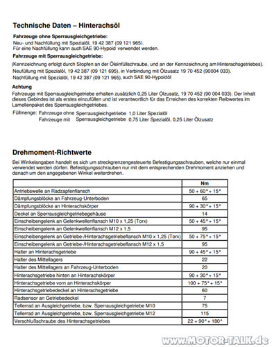

Hinterachsöl Qualität:
Fahrzeuge ohne Sperrausgleichgetriebe: Neu- und Nachfüllung kann ein SAE 90-Hypoid verwendet werden.
Fahrzeuge mit Sperrausgleichgetriebe: (Kennzeichnung erfolgt durch Stopfen an der Einfüllschraube, und an der Kennzeichnung am Hinterachsgetriebes).
Neufüllung und Nachfüllung mit SAE 90-Hypoid in Verbindung mit zusätzlich 0,25 Liter Ölzusatz 19 70 452 (90 004 033).
Dieser Zusatz ist als erstes einzufüllen und ist verantwortlich für das Erreichen des korrekten Reibwertes im
Lamellenpaket des Sperrausgleichgetriebes.
Füllmenge:
Fahrzeuge ohne Sperrausgleichgetriebe 1,0 Liter
Fahrzeuge mit Sperrausgleichgetriebe 0,75 Liter + 0,25 Liter Ölzusatz

Ich greife das alte Thema mal auf da bei meinem 2.2DTI der Wechsel von 3,45er Diff ohne Sperre auf 3,27er Diff mit Sperre ansteht. Reicht ein Liter von genanntem Castrol SAF-XJ definitiv aus? Auch wenn ich es aufmachen würde und komplett durchspüle so dass jegliches altes Öl raus ist? Steht es nach einfüllen eines Liters dann wirklich bis zum Rand im Öl? Möchte ungern den Wagen auf der Bühne haben und dann merken dass noch 100 oder 150ml mehr gut zu haben wären.
Was hats mit dem "Spänesammler" auf sich? Wo find ich das Ding? Wenn ich den Deckel abnehm sieht es ja aus wie hier: http://www.opel-infos.de/getriebe/ha_diff.html
Vielen Dank und Grüße,
Thomas
Ja, genau 1L reicht.
Der Spänesammler wurde erst im Omega B verbaut.
Das Diff sollte immer geöffnet und wenigstens mit Diesel gespült werden.

1l ist zu wenig. Wenn das Diff leer und gespült ist gehen bis zur Füllstandskontrollschraube fast 1,5l rein.
1L ist aber die Füllmenge nach Opel Vorschrifft.
Diff-oel-und-drehmoment-daten
