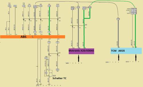

Ich habe folgende Fehler abgelegt
P1844 (2) Zündung Einspritzung, Signal zu klein und (8) Zündung/Einspritzung Signal inkorrekt
Und C0241 (4) Zündung/Einspritung Abschaltung, Signal Fehler
Außerdem zeigt mein KI keine Drehzahl an, sonst sind alle Steuergeräte sauber. Ich stehe da grad etwas auf dem Schlauch.
Drosselklappenpoti ist getauscht.
Motor und Getriebe sind getauscht mitsamt des Kabelbaum und der Steuerteile. Motor ist ein X30XE

Der 1844 (5) ist tatsächlich neu. Offenbar kommt es aus dem MSG, denn ich hab im MSG gesehen, dass dort Typ Schaltgetriebe hinterlegt ist, jedoch kommen alle Komponenten aus Automaten. Der Busfehler kann auch aus der noch nicht vorhandenen Kommunikation mit dem ABS kommen. Denn dort fehlt auch (noch) das Signal. Wir testen das jetzt alles nacheinander mit einem Oszilloskop, das die Signale da landen, wo so hin sollen. 95% sind ja nun schon mal da. Was ne Sisyphusarbeit XD......
Denke Pin 41,42 oder so auf Masse legen am MSTG ,steht im Schaltplan,kleines Kästchen!
macht die Kennung für das MSTG von MT auf AT und
In der Variantencodierung von Handschalter(MT)
Auf Automatisch setzen.
Kabel Masse wegen der Zündverstellung .

Beide DTC werden mit der Zündzeitpunktverstellung bei AT zusammenhängen .
Die Drosselklappe+TC würde ich jetzt in die Schublade schieben !
Update:
Das Drehzahlsignal kommt jetzt überall an. Wenn man so einen Umbau vorhat, erstens das Drehzahlsignal wird anders verteilt
Zweitens, bevor man sich nen Wolf sucht, als erstes alle Peripheriegeräte anschließen (Klima, Radio, BC, Tacho....) da gibts Unterverteilungen drin.
Es fehlt noch das Drehmomentsignal zu AT und ABS

@rosi03677 schrieb am 15. Februar 2021 um 03:25:15 Uhr:
Zwischen PIN 38 MSG und 41 AT gibt es ne Verbindung, jedoch fehlt PIN 13 ABS gänzlich im Stecker beim ABS Steuerteil.
Pin 27 und 13 am ABS müssen gezogen werden, die sind beim 2003 über CAN (AT-Instrument-ABS-MSG) über die zusätzlich geschirmte 2-Adrigere Leitung Grün und Weiß miteinander verbunden. Die Raddrehzahl, Geschwindigkeitssignal und co sind über die Jahre beim FL identisch.
Dir @rosi03677 an dieser Stelle auch noch mal besonderen Dank für das Bereitstellen der Belegung.

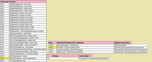

Bei den neueren ABS, ABS-TC, ABS-ESP Modulen fehlt augenscheinlich der Kontakt 13, der ist wohl da auch nicht für eine Belegung vorgesehen.
Abs Module älter und letzte Varianten

Es müssen 2 Kabel gelegt werden, die es im 2003er Kabelbaum nicht gibt. Ich halte euch auf dem Laufenden, morgen weiß ich mehr, ob die Fehler gegessen sind.
Ich glaub außer mir hat wohl kaum einer so nen Umbau gemacht, somit gibts da auch kaum Erfahrungswerte.
habe ja geschrieben, dass die beiden Pins am Stecker des ABS-STG umgepinnt werden müssen.
Hatte genau die andere Richtung. Der Kabelbaum im MJ'00 des FL hatte ja noch die alte Beschaltung. Da hat es denn beim Umbau auf den Y32SE gehakt. Ich musste die Pins im Stecker dann ändern. Eine einfache verdrillte Leitung hat da gereicht.

bei dem ABS könnte man aber im Fehlerspeicher etwas sehen !?
es ist nur die Frage ob es dazu schon einmal gefahren sein muß .
mfg
Tc-V6
Fehlercodeliste-abs
13 (Grau) und wohl auch 27 (Braun-Gelb) gibts beim 2003er wohl nicht. Da läuft alles über grün-weiß CAN
Jo,
Cervill den Pin 13 und 27 haben die Fahrzeuge
ab Einführung Facelift+E-Gas nicht mehr .
da geht alles über CAN-Bus Grün+Weiß .
Schaltplan-abs-esp-png
