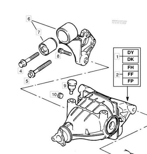

Differential vom Omega B Caravan 2.6 Bj.2001 mit 5 Gang Getriebe wird immer lauter.
Opel Omega B
Brauche für meinen Omrga B ein Ersatz Differential. Laut gestriger Aussage von Opel hat der Omega eine 30% Differentialsperre. Von welchem Omega könte ich ein Ersatz Differential kaufen ?
Für jede Antwort wäre ich dankbar
25 Antworten

Fahre mal zuerst zur Kfz-Prüfstelle (nicht Werkstatt) und frage ob du mal auf die Bühne zum Ausheben der Hinterachse und Suche nach der Geräuschquelle darfst. Das Diffi geht normal nicht defekt wenn man es nicht trockengefahren hat. Das Kardanmittellager und die Radlager sind da eher verdächtig.
Am Diffi müsste eine Teilenummer sein. Damit lässt sich das Übersetzungsverhältnis und die Frage klären, ob das ein Sperrdiffi ist. Beim 2.6er Motor wird es eher per ESP-Bremseingriff geregelt sein als über ein mechanisches Sperrdiffi. Letztere sind sehr selten unterhalb der 3.0 Motoren verbaut worden.
Den Ölstand im Diffi kann man über die seitliche Befüllschraube (Richtung Kardan, in Fahrtrichtung rechts) prüfen. Das Öl soll waagerecht stehend knapp unter der Einfüllöffnung stehen.

Ob eine Sperre vorhanden ist, sieht man nur, wenn man das Differential aufmacht.
Wenn es nicht mal getauscht wurde, hilft auch die FIN.
Ich nehme das Castrol Transmax Limited Slip Z 85W-90 für das gesperrte Diff.
Es gab früher auch das Limited Slip Z 75W-90, was man in allen Diffs fahren konnte, auch in denen ohne Sperre.
@ Paul
Die Nummer auf dem Gehäuse ist die vom Gehäuse.
Die "Richtige" war auf so 'nem Aufkleber, der zu 99% nicht mehr vorhanden ist. Deshalb Deckel ab mit anschließendem Ölwechsel.
Oder mal eine Antriebswelle ausbauen und schauen, ob man ein Kreuz sehen kann. Kein Kreuz -> keine Sperre.

Welche Übersetzung jetzt das Diff hat, siehst du, wenn der Deckel ab ist.
Und wie geschrieben, das Öl hängt davon ab ob mit oder ohne Sperre.
Diesen Zusatz für die Sperre von Opel gibt es schon ewig nicht mehr.
Deshalb das Castrol.
