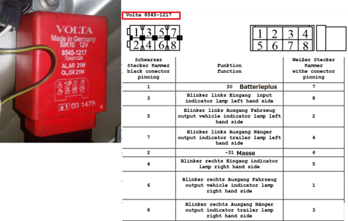

Jo,Jo das ist der alte Nachrüstsatz von Opel.
auf deinen Bildern sehe ich den Satz klar und deutlich!
hoffe Du kommst mit der PDF klar ,
sitze gerade im Garten ?
im anderen Bild den eckigen Stecker vergessen,der ist Uralt !
die Kabelfarben an der 13 poigen Steckdose sind Oirginal ,
nur bitte auf die Kabel SW/WS und WS/SW achten,nicht verwechseln!
das Volta Relais ist für die Blinküberwachung zuständig.
mfg
13 polige Steckdose
Blinküberwachung Relais
