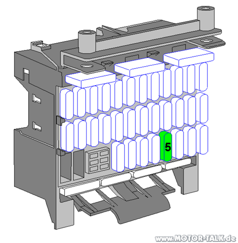

Hallo Ihr Lieben,
nachdem ich mich schon öfters lesernderweise durchs Forum gewühlt habe und dank der vielen Tipps+Fotos meine AHK gestern ohne größere Probleme verbaut habe (Etwas Rostschutz muss noch betrieben werden nachträglich - also morgen) stehe ich noch vor dem Rätsel ob die unter http://img2.kupplung.de/mall/1/files/samples/op0934_v1.pdf vorzufindende Anleitung wirklich so "original" ist wie der Kabelbaum es sein soll und auch ist - die Stecker passen...!
Die Anleitung schreibt: Bauen Sie den Deckel vom Sicherungskasten unterhalb des Lenkrades ab. Die 15A Sicherung in Steckplatz 33 einsetzen.
Soweit so gut, Papier is geduldig 😁, nur - da steckt schon ne Sicherung drin und da ich mal davon ausgehe dass die Bedienungsanleitung fürs Auto korrekt ist passt da irgendwas nicht.
Kurzum: Wo muss die 15A Sicherung nu hin und muss die überhaupt noch verbaut werden? Die noch freien wenigen 5 Steckplätze sind laut Anleitung keinesfalls für irgendwas Richtung Anhänger, ich hoffe auf Eure Hilfe und danke herzlichst im voraus!
Sollte es schon nen Thread zu dieser Sicherung geben muss ich wohl einen ausgeben und mich fragen ob ich zu doof bin die Suche zu bedienen 🙂😉.
Also in diesem Sinne schöne Rest-Pfingsten
Grüßle Nuklid
Es geht in deinem Fall auch um die F5 , beim Vorfacelift ist es die F29
Die F15 hat nichts mit der AZV zu tun.
Diese Sicherung ist auch nur wichtig wenn du einen Verbraucher im Anhänger hast der diese Leitung nutzt.
(Batterie B+ vom Zugfahrzeug in den Anhänger durchgeschleift.)
@Kurt: Also an sich kann ich deinen Beiträgen immer gut+verständich folgen aber diesmal komme ich doch etwas ins Grübeln, Du schreibst etwas von F5, meinst Du damit den Steckplatz Nr. 5 im Sicherungskasten? In der Anleitung is von Nr. 33 die Rede- falsche Angabe? Wo muss/müsste ich die Sicherung denn nu hinstöpseln - sofern Dir der Steckplatz bekannt ist?

bei meinem Facelift steht in der Bedienungsanleitung mit serienmäßiger Anhängerkupplung Steckplatz 29 (20A) als Klemme 30 für den Anhänger.
Steckplatz 33 muß für den FL falsch sein, da hier eine grosse Sicherung für die ECC ist.
Schau am besten einmal in Deiner Bedienungsanleitung unter "Sicherungen", wo dort die "Klemme 30 für den Anhänger" verzeichnet ist und steck dort die Sicherung rein :-)
Gruß,
cyc200
Das ist die fünfte Sicherung unten in der Reihe.
Sie ist noch für die Memory/Sitzverstellung zuständig
Ist also vermutlich schon belegt und du brauchst nichts stecken.
@Kurt: Korrekt, die is belegt, hatte die Anleitung (Auto) ja auch schon zu Rate gezogen aber da die Amperezahl nicht übereinstimmt war ich halt am grübeln... man sollte ja meinen dass die Hersteller der Kabelsätze wüssten was se schreiben... aber egal nu, es hat ja dann doch noch geklappt wie es soll, morgen testen ob die Bremslichter gehen am Hänger und hoffen dass dem so ist, der Steckplatz fürs Dummyrelais is ja bissl blöde zu erreichen (schon geschaut), wird aber schon klappen. Dickes DANKE Kurt!!! *freu*
