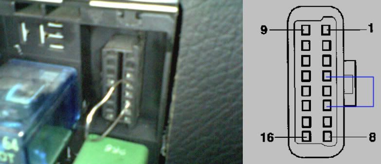

Schau mal hier. http://www.resi.at/.../Anleitung%20Opel%20Fehlercode%20auslesen.htm
Und hier steht welche Anschlüsse man brücken muß. http://i38.photobucket.com/albums/e112/FalkeFoen/diag.jpg
Danke, Super Info. Werd ich mal machen.
