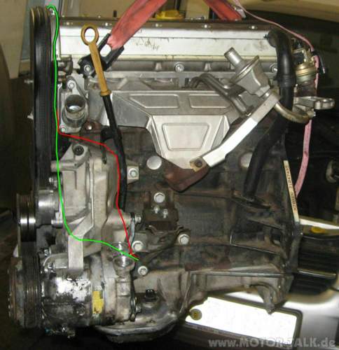

Oh nein! Gestern Motorwäsche (vorsichtig) , heute 0335
ACHTUNG,
niemals das Kabel des KWS-Sensors oder sonstige Kabel am Peilstabrohr mit Kabelbindern befestigen -wie von KurtBerlin vorgeschlagen!
Es schmilzt -die Erfahrung habe ich leider selbst im Urlaub in Dänemark machen müssen!
Den KWS hatte ich ca. 1 Monat vorher gewechselt. Die Fahrt nach Dänemark (mit Wohnwagen) war auch o.k., dann beim nächsten Start in DK war es um das Schutzrohr, die Kabelisolierung und die Litzen selbst geschehen!
Immer den ursprünglichen Weg beim Rippenriemenspanner vorbei wählen!
Private-Dancer
Eigentlich schreibe/empfehle ich immer den originalen Weg zu nutzen.
Alles andere ist ja grade wegen der hohen Temperatur hinter der Riemenführung im Kopfbereich hoch gefährlich für die Leitung.
Wo und in welchem Zusammenhang ist das denn mal so wie hier -von dir wiedergegeben- von mir geschrieben worden?
Ich denke mal, da ging es dann aber darum, wenn es schon falsch verlegt wurde, es wenigstens weg vom Krümmer so zu fixieren, damit es nicht in die Nähe des Krümmers kommt. Genau aus dem Grund, daß es dort nicht verschmort.
Wenn die Krümmerdichtung aber nach vorne hin undicht ist, blasen die extrem heißen Abgase in den ganzen Bereich und verschmoren alles was da liegt. Da sind sogar schon Peilstäbe massiv mit dem Führungsrohr verschmolzen, auch schon mal der Lack innen in der hinteren Zahnriemenabdeckung verbrannt und der Kühlerschlaucham Thermostat durchgebrannt.
Also hier noch mal gesondert erwähnt:
Wurde die Leitung versehentlich oder aus Unwissen falsch verlegt, sollte sie so weit wie möglich weg vom Krümmer fixiert werden.
Aber grundsätzlich immer den Riemenspanner ausbauen und den Stecker durch dem Servo-/Klimahalteblock nach vorne durchfädeln und die Leitung dann vorne nach oben auf dem Originalweg verlegen.

Original geschrieben von kurtberlin
Die Motor Nummer findest Du wie im Bild ersichtlich.
Ist aber vor Ort nicht so leicht zu finden wie auf dem Bild und zu lesen erst recht noch nicht.
Nimm ne Taschenlampe, eine schmale Dahtbürste und einen Tachenspiegel mit.
Die Sachen wirst Du dringend zum ablesen brauchen.
Mußt Dich bäuchlings auf den Motor legen und an der Stehwand,
auf die Trennfuge zwischen Getriebe und Motor schauen.
Und zum Wechseln des Kurbelwellensensors bei einer Ausrüstung mit Klima,
ist es sicher nicht einfach, das ganze Gelumpe wegzuschrauben und beiseite zu schieben,
um an den Sensor dran zu kommen.
Wenn Du ihn drinne hast, achte beim Verlegen der Leitung darauf,
daß Du sie so weit wie möglich weg vom Krümmer verlegst
und es sicher (zb.mit Kabelbindern) am Peilstabführungsrohr befestigst.
Weiteres ist sicher über die Suche noch zu finden
Ich denke nach meiner Erfahrung auch, dass der originale Weg der Verlegung immer am sichersten ist und nur nach gründlicher Abwägung möglicher Folgeschäden Alternativen gewählt werden sollten -daher mein Einwand.
Ja, natürlich hast du recht mit deinem Einwand.
Sicher ist der Hinweis auf die original Velegung im Eifer untergegangen, von mir auch mißverständlich ge-/beschrieben.
Asche auf mein Haupt.🙁
Die Regel ist, daß ich hier oft das Ergebnis einer Geldmangel-Selbsteinbauaktion mit der falschen Verlegung durch einen Ersttäter vor mir habe. In den Fällen ist oft auf dem nur kurzen Weg zu mir, die neue Leitung schon am Krümmer verbrannt.
Daher rührte der damalige Hinweis auf die Fixierung.
Grundsätzlich verlege ich selbst den immer original.
Wenn man immer alle Eventualitäten mit schreiben wollte, wäre jeder Post eher ein Buch, als ein Hinweis oder kurzer Tipp.
