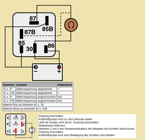

Hört sich so an als ob sich ein Steuerteil erhitzt , nicht mehr funktioniert, noch Abkühlung wieder OK ist. Evtl mal alle Relevanten Steuerteil Motor, Relais und Steuergerät nacheinander mit Eisspray behandeln? Oder Mal Diagnoseprogram anschließen und mitlaufen lassen, bis er ausgeht.
Benzinpumpenrelais schon getauscht?
Die haben im Alter gerne eine Macke.
Nws Kws mal geprüft??
Der c 26 ne hat keinen nws nur einen kwS Benzinpumpe Relais tauschen rechte a Säule das wo so warm wird, habt ihr auch den benzinfilter am Tank getauscht?
Hatte selbes problem erst vor ein paar tagen meine Benzinpumpe war der Fehler die lief warm und die kohlenbürsten hatten keinen Kontakt mehr.
Bei mir war es eher sporadisch aber auch so nach 2-5 min.
Würde auch auf das Benzinpumpenrelais tippen. Hatte ich bei meinem auch. Fahrzeug lief, fing dann das ruckeln an und irgendwann ging nix mehr.

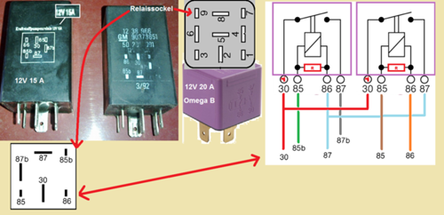

Hallo
der Verdacht,das das Relais Motorsteuerung (Benzinpumpenrelas) defekt ist,
drängt sich förmlich auf !
entweder ein NEUES Relais besorgen oder umbauen auf 2 Relais vom OMI B ,
die der Belastung besser gewachsen sind ,15A zu 2 x 20A Belastung !
ein gebrauchtes altes Relais wird das Problem nur Zeitmäßig verschieben !
zum Umbau oder Testen noch etwas im Bild .
mfg
Ks-pumpenrelais-6-polig
Umbau-relais-mstg-ks-pumpe-omi-a

Hallo Leute, danke für Eure Hilfe, ich habe den Fehler oder ich denke den wichtigsten gefunden zu haben. Es war der Kurbelwellensensor!!!! Die habe mir den falschen oder beim Einbau was falsch gemacht. Jetzt kann ich zu mindestens wieder fahren. Filter, Benzinpumpe habe ich ersetzt. Neue Zündspule und Haubsteuerrelai habe schon besorgt. Er springt aber jetzt wenn er warm ist schlecht an. Es riecht nach Benzin wenn er angesprungen ist. Auch ist mein verbrauch höher wie ich meine. Es muss noch was nicht stimmen. Kaltstart?? Hab gehört da kann was verschmutzen.... was sollte ich da säubern?? Hat da jemand mal ein Foto für mich?
