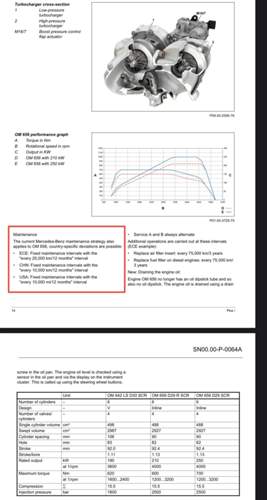

Ist halt die Frage was den Verschleiß begünstigt. Häufiges Anfahren (dürfte häufigeres verstellen hervorrufen - Standgas, höhere Emissionsminderung, dann Anfahren - hohes Drehmoment) und "schlechtes" Öl (ausreizen der Intervalle) dürfte da ganz vorne auf der Liste stehen! Die Serviceintervalle (om656) in den USA betragen 16TKm (10Tmi) und China 10TKm, vermutlich weil dort im Schnitt deutlich mehr Kurzstrecke oder in der Stadt gefahren wird.

Schon absurd wir der Motor "gequält" wird um Grenzwerte einzuhalten...
"This actuation triggers a second lift of the exhaust camshaft. This second lift causes hot exhaust gases to flow back into the combustion chamber. These uncooled exhaust gases increase the temperature in the combustion chamber, which in turn causes emission control to become effective earlier."
https://www.docdroid.net/jMo785t/02-201700-08-en-pdf
