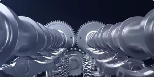

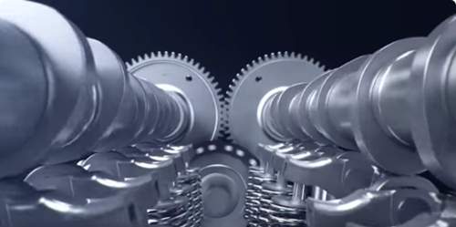

Zwei Bilder zum Thema "OM654/656 vorzeitiger Verschleiß der Schlepphebel"
OM654 mit Schlepphebel A6540506601
OM654 Schlepphebel A6540506601
Ja, ist deutlich zu sehen...
