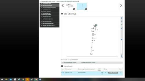

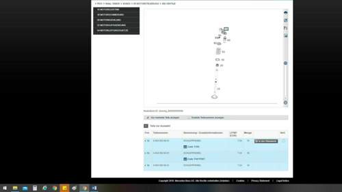

Wenn ich diese Referenz in EPC eingebe
A6540501100, EPC bietet mir die neue Referenz A6540505701. Aber diese Referenz ist anscheinend nur für OM656.
Für OM654 gibt EPC diese Referenz A6540506601 an. Wenn ich es in den Korb lege, erscheint es rot, daher bin ich mir nicht sicher, ob es immer noch so ist, weil sie das Teil ersetzen oder nicht.
Später, bei der nächsten Überarbeitung (die Überarbeitung wurde gerade bei 58683 km vorgenommen) in maximal 25000 km, sicherlich im nächsten Jahr, werde ich den Austausch vorbeugend durchführen.
Bis dahin hoffe ich, dass wir uns der Teilenummer für OM654 sicher sind.
