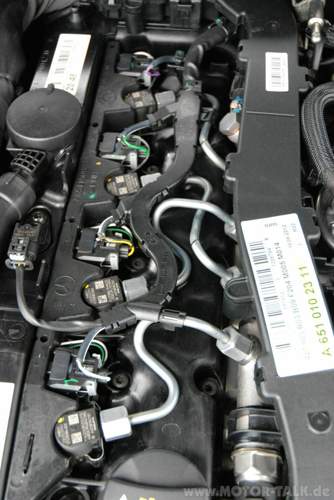

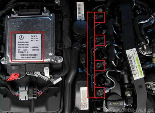

Hi zusammen,
ein paar Fakten und Bilder zum 250er CDI (EZ 07/2012)
Bisher:
Delphi Piezo Injektoren Nr A6510702787
Neu:
Delphi Magnet Injektoren Nr. A6510702887
--> zu erkennen u.a. auch am neuen Steuergerät mit der Bezeichnung "Solenoid" und der neuen Rücklaufleitung mit der blauen Beschriftung.
Woher die Mär mit den Bosch-Magent-Injektoren stammt, kann ich mir nicht erklären. Zumindest hat noch niemand einen entsprechenden Beweis (Bild von Injektroen in einem W/S204) gepostet. Vom erwähnten Zeitungsartikel halte ich gar nichts.
Delphi-neu-magnet-injektoren
Delphi-neu-magnet-injektor-2887
Delphi-alt-piezo-injektor
