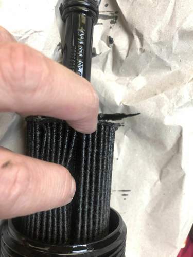

Guten Abend . Vielleicht könnt ihr mir helfen . Ich habe einen Sprinter 313 mit dem om651motor Baujahr 10.2010 Pritsche plane gebraucht gekauft . Von einen Handwerkerbetrieb .Laufleistung 96.000km . Erste Hand.Das Fahrzeug macht Meiner Meinung nach laute Leerlauf Motorgeräusche . Ich habe schon festgestellt das die unterdruckpumpe defekt ist sie klappert beim anlassen und beim mehrfachen Bremsen ! Jedoch wenn das klappern der Pumpe nach kurzer Zeit Weck ist , hört sich der Motor auch noch laut an . Der Vorbesitzer hat einen Ölwechsel ausgelassen somit ca 35.000 km über 3 Jahre das selbe Motoröl . Ich habe letze Woche einen neuen Ölwechsel gemacht samt Filter und Luftfilter . Ich hatte im alten ölfilter minimale Metall Partikel , so klein und flach das man sie mit der Hand zerreiben konnte , sie kamen auch erst zum Vorschein als ich den Filter auseinander Schnitt .! Meine Mercedes Werkstatt sagte das sei normal jeder Motor hat Verschleiß. Aber der Motorlauf ist für mich zu laut . Habe André Sprinter mir mal angeschaut diese Waren leiser meine ich . Kann es sein das das Geräusch von der Pumpe immer noch kommt ? Mir wurde gesagt sie läuft immer mit .Oder kann es von der Steuerkette kommen ? Also die Pumpe klappert beim starten kommt es von der Pumpe ja auch. Wäre dir sehr dankbar für deine oder eure Hilfe hier . Habe mal 1 Video hier eingestellt. Danke . Ps wenn ich dir Motorhaube geöffnet habe und vor stehe hört er sich ganz normal an . Nur von unten oder ziemlich hinten, Nähe der Ölwanne , und der besagten Unterdruckpumpe hört man es sehr gut .
Ölfilter
Das Geräusch ist nicht außergewöhnlich. Steuerkette hört man meistens gleich nach dem Kaltstart wenn sie ca. 5 x innerhalb von 2 s klappert. In einem solchen Fall reicht meistens aus den Kettenspanner zu ersetzen. Dabei wurde er im Laufe der Produktion schon mal verbessert. Bei Youtube gibt es einige Videos von klappernden Ketten beim OM651.
