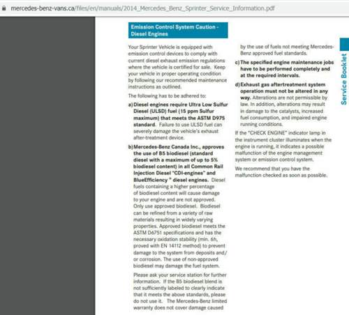

Habe interessantes bericht gefunden aus Jahr 2014 für Sprinter, bei Mercedes verlierst Garantie bei Biodiesel anteil mehr als B5(5%), wie wir alle wiesen ist zu zeit B7(7%) Standard. Wo kommen wohl die Injektor Probleme hehr???
Weil Biodiesel besser schmiert gilt er als Additiv, deshalb verzichten die Tankstellen auf andere additive. Deshalb ist Discounter Diesel normal Diesel B7 so super, aber leider hat Biodiesel mehr verbrennungsablagerungen.

der Biodiesel Anteil führt zu Verharzungen in den Injektoren das ist beim OM651 mit den feinen Düsenlöchern auf Dauer mit ein Problem wenn die Injektoren Problemme machen. Dazu gibt es wissenschaftliche Untersuchungen und Nachweise. Da ich mit mieinem womo nicht sovile fahre tanke ich nur shell Vpower, da der kein Biodisel enthält.
auch Shell v-power hat B7 Aufkleber, also 7% Biodiesel.
