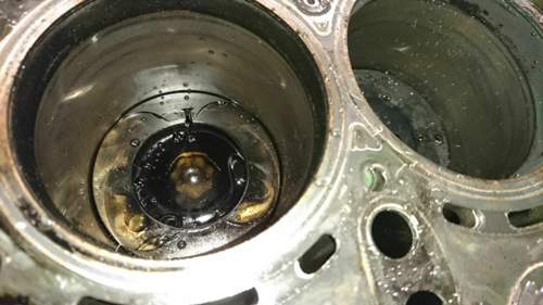

Moin das bild stammt von einem om 651. Motor hat aufgrund injektorschaden hochgedreht. Thema tropfender injektor. Loch im im kolben, keine kompression. Arbeitskollege hatte bei seinem eigenen fzg pleuellagerschalenmüsli im ölfilter nach injektor defekt. Der motor hat grademal 100000 geschafft. In 10 jahren keinen motorschaden wegen steuerkette gehabt betrifft aber nur die transporter. Mfg

Was ist mit dem injektorschaden, sieht man vielleicht am Verbrauch, oder hat man gar keine Chance?
Also aufällig is immer das vibrieren unter last 2000 umdrehungen aufwärts. Das sind die schlimmsten weil sie meistens auch keinen fehlercode schmeissen und zms und kardanwelle ähnliche symptome verursachen können. Die meistens fahrzeuge kommen aber vorher mit mkl leicht rein und da kann mann mit der lwckmengenprüfung recht schnell sehen was phase ist wenn dir das steuergerät nicht vorher sagt welcher injektor ihm nicht mehr passt. Profilaktisch da jeden monat ne leckmengen prüfung zu machen is auch wieder quatsch. Injektoren halten Meiner meinung nach 60000 dann sollte man mal schauen. Es gibt fahrzeuge die in der garantiezeit 450000 km abspulen, da kann man das in der fzg historie ganz gut sehen. Relativ selten gibt es fzg wo die injektoren so undicht sind das der brennraum volllauft und dann nicht mehr anspringen und den starter abwürgen 🙂 abgas in der rücklaufleitung........seltsamerweise hab ich die alle wieder zum laufen bekommen ohne motorschaden obwohl man ja denken sollte das pleuel is nach so einer aktion krumm.
Kette oder kettenspanner hört man eigentlich ganz gut raus. Defekter kettenspanner beim kaltstart, schäbiges rasseln wo man denkt der motor fliegt jetzt auseinander. Nach 10 sekunden is wieder ruhe. Kettenlängung kann man über einen speziellen messkettenspanner ermitteln. Aber wie gesagt ich hab noch keine kette erneuert. Allerdings bestimmt 30 kettenspanner 🙂
