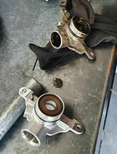

meine kge hat bei mb ca 90 eur gekostet. wenn du die kge tauschst, wechsle auch die rote dichtung, die an den ansaugtrakt geht. das teil findet sich aber unter der teileliste der ansaugbrücke. diese dichtung wird gern weich und dann läuft dir öl auf den motor. gleiches gilt für die rote dichrtung ansaugbrücke an turbo. ich würde die auch gleich tauschen, wenn du in der gegend aktiv bist. kosten zusammen ca 20 euro und sind auf ebay leicht unter om 642 turbo dichtung zu finden.

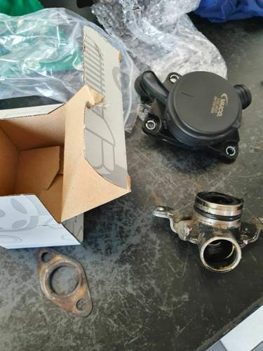

Habe dieses Teil verbaut
https://www.amazon.de/.../ref=ppx_yo_dt_b_asin_title_o09_s00?...
@klausram schrieb am 30. August 2020 um 09:23:21 Uhr:
habe den gleichen Artikel bei Vaico bestellt und warte auf den Versand. Wie lange haben Sie Ihre bereits installiert und würden Sie empfehlen?
Seit letzten Jahr, alles unauffällig.
Habe sowohl das PCV-Ventil als auch den Stecker darunter ersetzt. Ich würde dringend empfehlen, den Stecker jedes Mal auszutauschen, wenn das PCV ausgetauscht wird, da die Membran dünner und steinhart wird.
