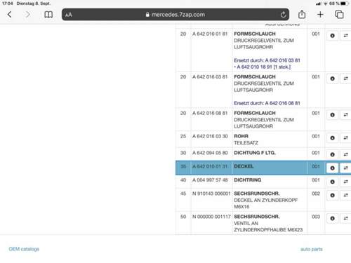

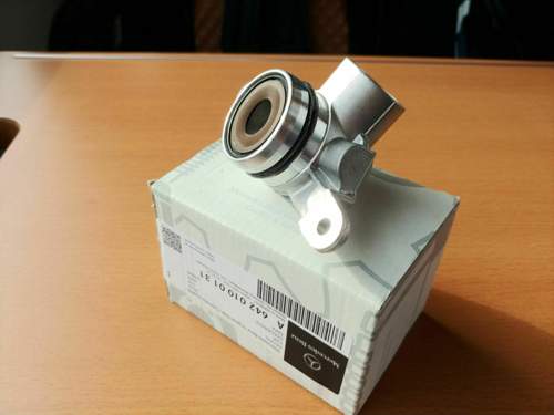

Ich meine, der Stecker ist rot auf dem Foto (zumindest in der OE-Box steht Stecker). Die Teilenummer lautet: A 642 010 01 31
Das Ding nennt sich Deckel und nicht Stecker
Den Wellendichtring der da auf der Nockenwelle läuft gibt es auch einzeln. Ist jedoch relativ teuer.
@albi.ad8 schrieb am 8. September 2020 um 16:05:14 Uhr:
Dann fotografiere das mal wo Stecker drauf steht. Wenn es von China kommt, dann kann es natürlich so sein weil die das eh mit der Übersetzung nicht auf die Reihe bekommen.
Aber du weißt schon wie ein Stecker aussieht ?
https://originalteile.mercedes-benz.de/deckel-a6420100131-22271

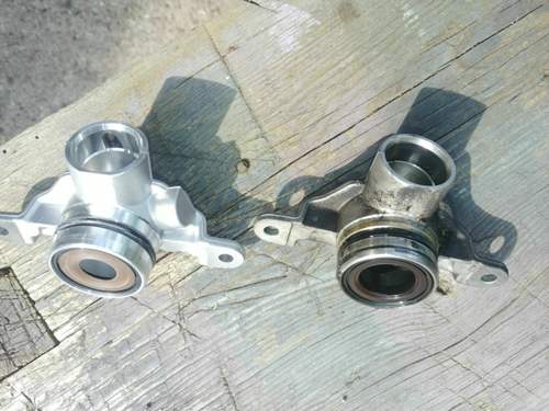

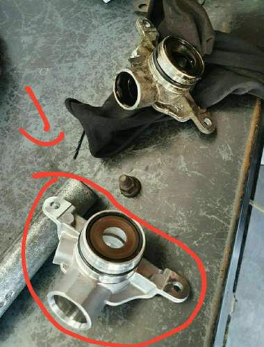

Auch hier, erst letzte Woche gerauscht.
Aber so schlimm war der alte wellendichtring nicht. Hätte man mMn. nicht tauschen müssen.
20200902
20200903
@hanni2301 schrieb am 8. September 2020 um 21:51:32 Uhr:
Deiner sieht nicht so schlecht aus. Meins sollte ersetzt werden, da die Dichtung ausgetrocknet und leicht verformt war
