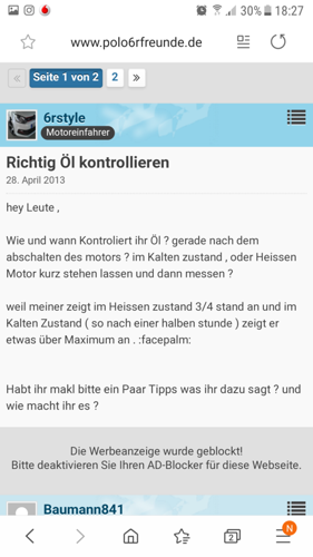

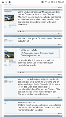

Das Öl welches im warmen Zustand NOCH IM MOTOR unterwegs ist - könnt ihr auf dem Peilstab NICHT ablesen!!!

und das WIS sagt aber eben nichts darüber aus wie sich das Motoröl zu gewissen "Temps" verhält, das sich das Öl ausdehnt habe ich nie bestritten, nur das die Aussage kam, es würde im Warmen Zustand MEHR Öl am Peilstab sein, das ist FALSCH, das habe ich bewiesen, da das Öl eben auch im warmen Zustand UNTERWEGS ist, es ist nicht in einem Topf der einfach nur erhitzt wird, da würde der Füllstand ansteigen, aber NICHT in einem Motor! da sinkt der Ölstand von KALT zu WARM
es steht jedem frei das ganze nachzutesten
meßt euren Ölstand kalt, und dann warm (gern auch nach 10min Wartezeit, oder gar 20)
KALT ist er HÖHER!
Deswegen wartet man 10 Minuten ab, wenn dann alles passt, dann ist alles gut. Mercedes-Ingenieure haben das alles berücksichtigt und alles auf einen Nenner gebracht. Motor warm, 10 Minuten warten, messen, fertig.
