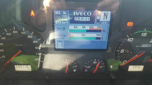

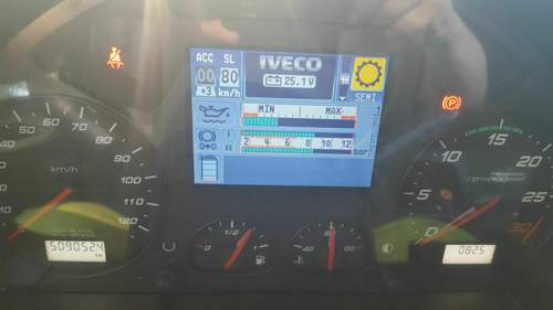

Öl kalt
Ölstand kalt
Motor warm
+2
Auf die Erklärung bin ich jetzt gespannt...
Na wo ist denn besagtes "Mehr"...
Die Öladditive haben doch nicht etwa Angst vor einem Foto?
20190723-082419
20190723-082430
20190723-093544
+2
Erklärungen zu den Bildern und Anzeigen im Balkendisplay wären hilfreich. Nicht jeder hier ist mit den Parametern eines LKW vertraut.

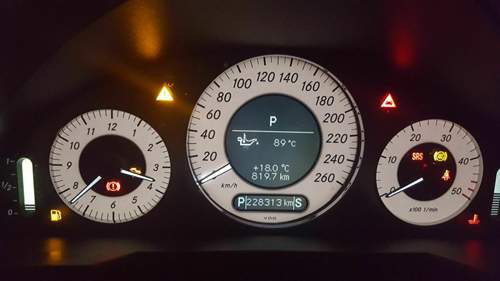

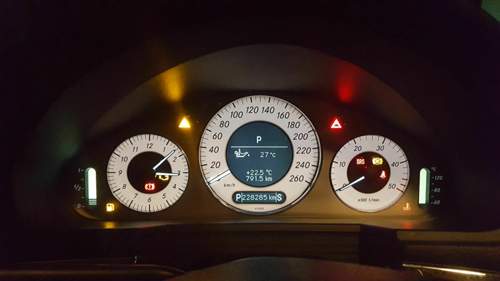

Hallo Herr Kollege, sollte es dir entgangen sein das wir uns noch immer über MOTORÖL unterhalten
muß ich das WIS-Dokument (welches ich oben angehangen habe) extra noch für dich zusätzlich anhängen?
Kurzform: das WIS gibt vor:
Gemessen wird der Ölstand 5min nach Motor aus (bei >60°) im PKW
wie ich oben auf den Fotos eindeutig und nicht unverständlich dokumentiert habe, ist selbst nach 10min und mehr der Ölstand noch NICHT auf dem gleichen Niveau wie kalt...
gleiches wie im LKW... welchen Teil davon hast du NICHT verstanden?
PKW: unter 30° > MAX
PKW: um 80° > ca 1/4 UNTER MAX (nach 10 min Wartezeit)
