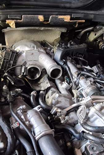

6 Jahre kurz vor Weihnachten ist es her, dass uns der Turbo nebst Krümmern einen unfreiwilligen Boxenstopp verschafft hat. Heute war es erneut soweit, dass ich zurückgeschleppt werden musste.
Es hatte sich angedeutet, dass da etwas ist, da eine Fehlermeldung zum Nockenwellensensor und LMM vorhanden war. Die Erneuerung des Nockenwellensensors war nicht von Erfolg gekrönt, genau wie der Wechsel der LMM gegen welche die ich noch hatte. Heute auf der BAB bei Vmax plötzlich MKL an, Motor aus. Die Fehler ließen sich auch nicht löschen. Ich vermute ein Masseproblem, oder MSG ist Tod nach 14 Jahren. Sicherungen sind jedenfalls alle i.O.

Mit der Hohen Laufleistung liegst du richtig bei 430.000 km. Kurzstrecke ist ehr nicht der Fall, da wir mit knapp 100.000 das Auto 2013 gekauft haben, sind es rund 47.000 im Jahr die wir abgespult haben. Zu dem Liegen die Kabel in der Kunststoffwanne auch etwas geschützt vor Hitze. Wenn wie im vorliegenden Fall natürlich Öl in der Wanne steht, was bei den meisten OM642 der Fall sein wird, ändern sich auch die Verhältnisse. Es hat augenscheinlich etwas geschmorrt und so durch das vorhandene Öl als Brandbeschleuniger weitere Leitungen in Mitleidenschaft gezogen. Ich kann nur jedem empfehlen, da mal genauer hinzuschauen, der einen OM642 Motor verbaut hat. Die Stelle war regelrecht zusammengebacken und teilweise nur mit etwas Kraft die einzelnen Litzen voneinander zu trennen.

Unmittelbar unterhalb des Ansaugbereiches des Turbo, wo ständig die Dichtung das Öl der Kurbelwellenentlüftung durchlässt, weil man es bei Mercedes nicht hinbekommen hat, dies zu verhindern. Hier haben einige wie auch ich ein Silikon T-Stück verbaut, dann ist da Ruhe. Warum da überhaupt so viel Öl ausgetragen wird, liegt an einer weiteren Fehlkonstruktion von Mercedes. Ich habe da seit mehreren Jahren erfolgreich einen zusätzlichen Abscheider verbaut, der auch von Laien gut geleert werden kann, ohne Werkzeug.
So, die Hütte rollt wieder, es war der verschmorte Motorkabelbaum

Mich würde mal interessieren, wer noch von verschmorten Kabeln im Kabelkanal unter dem Motor betroffen war, oder obes sich beim @klausram um einen Einzelfall handelt.
Jeder kennt die Problematik mit der undichten Dichtung. Krieg die Stelle nicht ordentlich dicht. Hat mich bereits 2 EKAS-Motoren gekostet, einen 3. wird's definitiv nicht geben, der EKAS ist seit über einem Jahr überbrückt. Ohne Auffälligkeiten, läuft alles wunderbar.
Nun möchte ich mir nicht noch schwerwiegendere Probleme einholen, indem ich die Hauptursache nicht "bekämpfe" (wofür ich ja nichts kann, aber sei mal dahingestellt). Ein EKAS-Motor ist im Gegensatz zu dem Kabelkanal relativ "einfach" getauscht.
Mit Sicherheit sammelt sich Öl im Kabelschacht unter dem Turbo. Die Frage ist nur, wie schädlich das für die Isolierungen ist. Förderlich ist es bestimmt nicht. Aber da die meisten ja mit der Dichtheitsproblematik am Hirschgeweih zu kämpfen haben, würde mich interessieren, wie es bei euch mit den Kabeln ausschaut.

Wann und bei wieviel Km das Problem auftauchen kann ist ungewiss, da die Menge des Öl in der Kabelwanne unterschiedlich sein wird. Bei mir waren es mehr als 400.000 km. Ich würde als 642 Besitzer das zumindest mal prüfen.
