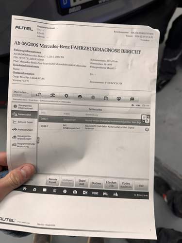

6 Jahre kurz vor Weihnachten ist es her, dass uns der Turbo nebst Krümmern einen unfreiwilligen Boxenstopp verschafft hat. Heute war es erneut soweit, dass ich zurückgeschleppt werden musste.
Es hatte sich angedeutet, dass da etwas ist, da eine Fehlermeldung zum Nockenwellensensor und LMM vorhanden war. Die Erneuerung des Nockenwellensensors war nicht von Erfolg gekrönt, genau wie der Wechsel der LMM gegen welche die ich noch hatte. Heute auf der BAB bei Vmax plötzlich MKL an, Motor aus. Die Fehler ließen sich auch nicht löschen. Ich vermute ein Masseproblem, oder MSG ist Tod nach 14 Jahren. Sicherungen sind jedenfalls alle i.O.

Falls das Steuergerät hinüber ist, spiele ich mit dem Gedanken ein gebrauchtes in der Bucht zu kaufen. Ich denke da an Klonen des alten, wenn das geht. Hat einer damit Erfahrungen?
Fa. Graf in Hamburg bieten so etwas an.
