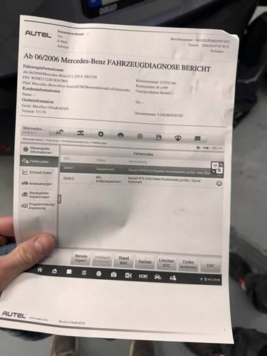

Habe eben bei meinem OM642 den Kurbelwellen Sensor getauscht da zuvor beim auslesen Fehler festgestellt wurden jetzt hatte ich einen neuen Kurbelwellen Sensor von Hella verbaut aber Auto springt nicht an woran liegt das ?
Der @chruetters kennt das…
Man wechselt doch nicht einfach den KW-Sensor nur weil der als Fehler abgelegt ist 😕😕😕.
Da gehört mindestens die Gegenprobe über die Istwerte per Diagnose dazu. Und erst wenn diese Werte nicht passen dann ist der Sensor defekt.
Das messen der Versorgungsspannung des Sensors kann auch nicht schaden!

Moin, hier einmal die Diagnose als Anhang das Problem ist der Tester auf der Arbeit kann die Ist werte nicht auslesen… Ich habe jetzt auch schon das nächste Problem mit einem luftbalg Hinten Links aber nur dieser
Ehlich, wie kann man als Werkstatt mit so einer Diagnose kundenfreundlich arbeiten 😕😕😕? Wie viele Teile werden da getauscht die nicht defekt sind?
Fahr mit dem Auto zu MB da kann man das o. g. durchführen. Oder kauf dir eine "richtige" Diagnose.
@Balmer schrieb am 26. Februar 2024 um 23:46:28 Uhr:
Ja klar ist nicht verkehrt mit mercedes jedoch habe ich auch keine Lust dass die da 4 Stunden nur rum spielen und dann zahlt man 4 Stunden arbeit und das Problem ist immer noch net behoben

WEnn er nach Tausch KWS nicht anspringt, vielleicht falscher Sensor verbaut?

Oder defekt war eigentlich der richtige sieht auch genauso aus wie der originale aber mein größeres Problem ist jetzt gerade das Problem mit der Achse hinten links
@l.w20 schrieb am 25. Februar 2024 um 15:30:36 Uhr:
Das Problem hatte ich mit dem NWS auch. Hella eingebaut und sprang sehr, sehr verzögert an. Bin zu MB und siehe da, springt direkt an.
Bezüglich KWS, der kostet aktuell bei MB keine 50,00 € wieso hast Du dann einen von Hella gekauft?
Und für den User, der schrieb, dass der von unten zu tauschen ist. Ja laut WIS. Aber ich habe den von oben auf einem Autobahnrastplatz bzw. Parkplatz getauscht, im Dunklen mit Taschenlampe. Geht völlig problemlos von oben.
