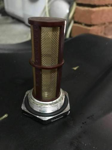

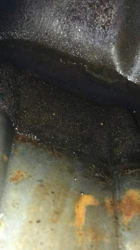

Springt schlecht an, wenn er läuft ist er wieder kurz vorm ausgehen und nimmt wieder kaum Gas an. Heute hab ich den Tank ausgebaut, werde ihn morgen reinigen. Tanksieb habe ich raus, sah ziemlich verschlammt aus, kleinere "Stellen" waren noch frei, wo er noch etwas reinziehen konnte.. Tankwände sind verschlammt, habs mir aber noch schlimmer vorgerstellt..

eventuell den neuen filter wieder zugezogen mit die pampe?

dein filter sieht auf jedenfall toll aus ....könnte man sich einrahmen,

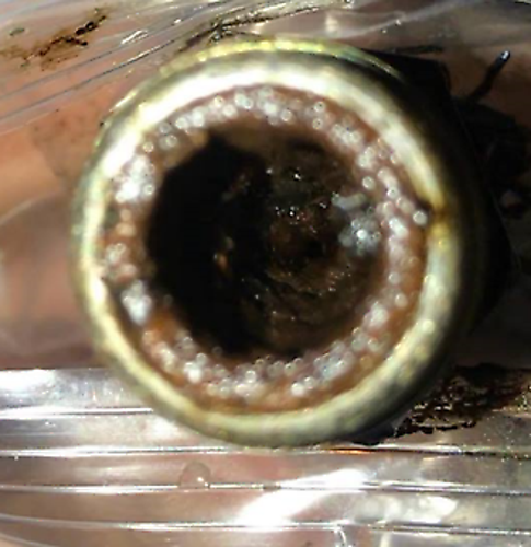

...so sah mein 508er mit Dieselpest aus, siehe oben...

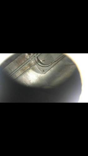

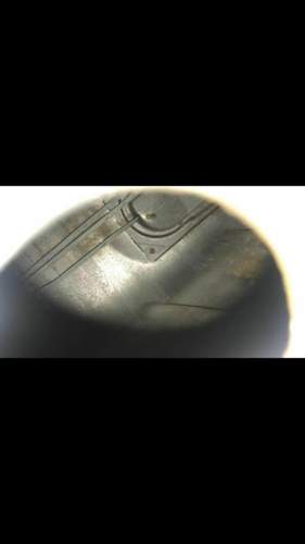

So habe nun den Tank innerlich abgestrahlt mit einem Hochdruckgerät.

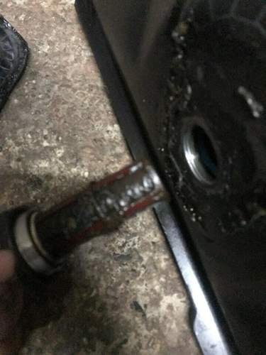

Sieht soweit Ordentlich und Sauber aus. Muss noch auf die Tankleitung warten, die war ziemlich Porös und sah auch etwas verstopft aus - wie unten zusehen ist. Ich berichte mal wieder, wenn alles zusammen gebaut ist. Von der Kette selbst höre ich nicht's, sonst weiteres muss ich prüfen, falls er dann immer noch nicht laufen sollte.

hab noch nie so ein keimigen tank gesehen... habe schon viele 123er gehabt und gemacht aber das teil is ja wahnsinn, sieht aus als hätte dir jemand seinen kaffeesatz im tank getan :D oder rein gek....

Ich auch nicht bisher. Der Vorbesitzer hatte den 200D 30 Jahre lang in der Garage stehen. Ich denke von 30 Jahren wurde er in den letzten 10 Jahren nicht mehr bewegt. So sieht es jetzt aus. Kann sich sehen lassen
