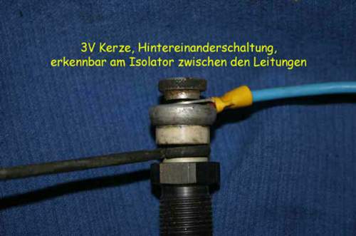

Es gibt uzwei varianten der Glühkerzenschaltung, parallel oder in Reihe.
Wenn du die in Reihe hast (das siehst du an den Isolatoren an der Glükerze, siehe Bild) dann reicht dass eine kaputt ist und keine glüht mehr.
Die in Reihe geschalteten kannst du prüfen wenn du den Widerstand zwischen Anschluss und Gehäuse misst, muss null sein (Durchgang).
Gluehen1
Nein , dann ist sie defekt. Erstmal gibt es 2 Anschlüsse , und zwischen einem der Anschlüsse und dem gehäuse muss der Widerstand unendlich gross sein ( kein Durchgang) Zwischen den beiden Anschlüssen liegt die Glühwendel , also muss zwischen den Anschlüssen der Widerstand sehr klein sein.

du hast recht, denkfehler meinerseits , ist bei den parallelen richtig

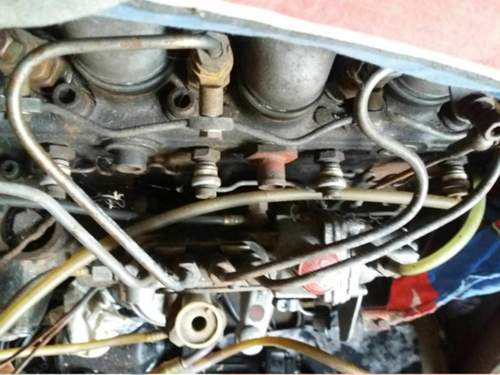

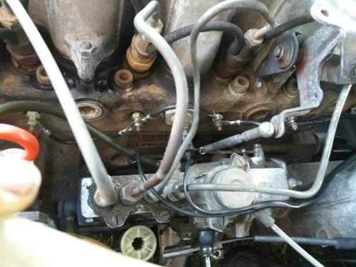

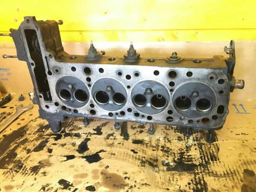

hier mal zwei bilder wie das Live aussehnen könnte das eine bild zeigt den om615 aus ein w123 aus 3. serie verbaut sind glühstäbe verbunden mit ein kabel
bei den anderen bild handelt es sich um ein OM621 ist aber wie beim om615 bzw 616
dort sind die wendelglühkerzen verbaut und via brücke verbunden das masseband kann man schlecht sehen das stromkabel fehlt hier jetzt aber auf den bild weil der motor ausgebaut ist.
hoffe das bringt dir weiter

da hat bestimmt frühers ein Bastelfred eine defekte Kerze überbrückt und mit den Brücken eine Kreuzknubbelquerschaltung gebaut.......
Alles runter und neu verdrahten, vorher die Kerzen auf Durchgang messen und die defekten tauschen, dann klappt das auch mit dem Vorglühen.
Bei den derzeitigen Temperaturen wird man den Hobel nicht zum Start bewegen wenn mehr als eine Glühkerze nicht mitspielt.......😉
Edit: Hallo, auf den Fotos ein Thread drüber sind, wenn ich es richtig interpretiere, beide Varianten zu sehen, links die Reihenschaltung (Serie bei dem Baujahr) und rechts die Parallelschaltung mit den neuen "Schnellglühkerzen" (vermutlich umgerüstet). Wichtig ist natürlich, dass Du die richtigen Kerzen zur richtigen Verdrahtung hast 😉
