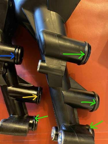

Moin moin! Hallo @E300ETE, habe da noch eine Frage zu den O-Ringen.
Wie in einem anderen Thread geschrieben habe ich das Ölfiltergehäuse nun ausgebaut und festgestellt dass da tatsächlich einer der größeren O-Ringe am Rand etwas aufgerissen ist und an einer anderen Stelle, wie platt gedrückt.
Nun habe ich bei genauerer Betrachtung festgestellt dass der andere, "größere" O-Ring, viel flacher scheint und härter, aber Äußerlich unbeschädigt. Der Kleine sieht so aus wie beim neuen Ölfiltergehäuse, viel runder und wie aufgeblasen, intakt.
Dieser Kanal (Rohr), mit dem "total" flach in der Nut sitzenden O-Ring geht in den Ölkühler und würde im "Neuteil" niemals richtig abschließen, sitzt quasi zu locker drin, würde definitiv auch nicht Abdichten.
Ob das in der Öffnung des "alten" Ölkühlers genauso sein dürfte konnte ich jetzt noch nicht testen, das Auto steht ein paar Kilometer von mir weg.
Gehe aber davon aus dass der alte Ölkühler, an der Stelle, den gleichen O-Ring haben müsste wie im Neuen verbaut, absolut identisch mit dem zweiten großen O-Ring.
Ob sich dieser "flachere/härtere" O-Ring mit der Zeit so verändert hatte oder vielleicht auch ein falsch verbauter
sein könnte, ist fraglich.
Im Bild zu sehen: Gelb ist der eingerissene O-Ring, Blau der "flache/harte" und Grün sind die die identisch "normal" aussehen.
O-Ringe altes und neues Ölfiltergehäuse

Hallo @E300TDT! Im Zubehör scheint es fast unmöglich die zu bekommen, das Internet gibt für den großen O-Ring einen "indischen" Händler her. Hast Du da vielleicht eine Quelle?
So wie es aussieht sind wirklich nur die O-Ringe zu ersetzen, wäre eigentlich blöde dass neue Ölfiltergehäuse zu verbauen und den Ölkühler dann höchstens vorrätig zu halten.
https://originalteile.mercedes-benz.de/o-ring-51136
Danke für den Link, habe nun doch das Neuteil (Ölfiltergehäuse) erfolgreich (?) verbaut.🙂 Hoffe ich zumindest, da ein Test noch aussteht, weil mir witzigerweise 😁 das Schräubchen der Schlauchschelle des oberen Kühlers unauffindlich abhanden gekommen ist. Ersatz war vor Ort nicht aufzutreiben, da meine Schwester und Schwager in Urlaub, ich keinen Schlüssel fürs Haus (doof ;-)).
