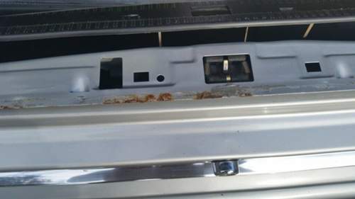

Ich klinke mich mal bei diesem Thema ein, denn bei mir ist nun genau das passiert was Jürgen schon vermutet hat....
Es hat sich unter der Dichtung Rost an zwei Stellen gebildet, aber Bilder sagen mehr als Worte...
Daher auch mein Rat, lieber mal die Dichtung abnehmen und daunter schauen, auch wenn die Dichtung wir bei mir eigentlich noch völlig in Ordnung ist.
Viele Grüße
Lutz
PS. Auf Bild 5 ist dies besagte Gewebeband zu sehen, welche ich schon zum Teil dort entfernt habe.

Deine Vermutung scheint in die richtige Richtung zu gehen allerdings soll wohl das Gewebeband die Dichtung schützen. Zwischenzeitlich habe ich die Dichtung erneuert und dazu das Gewebeband aus der "Rinne" entfernt.
Darunter wimmelt es nur so von nicht entgrateten Schweißpunkten, scheinbar überlappen in diesem Bereich drei Bleche. Die scharfkantigen Schweißpunkte habe ich alle geglättet und ein die Rinne gut mit Grundierung plus Lackauftrag "glatt" gemacht.
Man sollte tatsächlich gelegentlich die Dichtung herausnehmen und das Gewebeband säubern da sich dort eingedrungene Feuchtigkeit in Verbindung mit Staub lange hält und zur Oberflächenkorrosion führen kann.

Habe das Gewebeband komplett entfernt, den Kleber mit Heißluftfön aufgeweicht und gesäubert. Obwohl der Wagen 3 Tage kein Wasser gesehen hat, ist das Gewebeband noch immer feucht gewesen.
Vorsichtshalber habe ich dann mal die Kofferraumdichtung entfernt, und Bingo....

bingo.
Schon mal Türrahmen/Scheibenrahmen untersucht ?
Die sichtbare Pest an diesen Stellen ist unkritisch.
Der Teufel steckt in der Falznaht, zwischen den Blechen.
Da bedarf es schon einen gewissen Aufwand, um das dauerhaft schick zu machen :-)

Habe heute den Verdeckkasten (soweit es geht) und den Kofferraum entrostet (mit Dremel und Schleifpapier), anschließend die Stellen mit Fertan eingestrichen. Problem am Kofferraum ist wirklich die Falznaht und beim Verdeckkasten der Platzmangel bei der Dichtungsfuge.
Nun muss das Fertan trocknen und dann wird Grundierung aufgetragen.

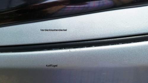

Hallo, ich weiß dass der thread schon alt ist, aber...
Mein Cabrio zeigt in der Rundung auf der Fahrerseite Rostansatz der auf den Kotflügel geht... Ich habe heute versucht das zu behandeln, aber leider habe ich die Dichtung nicht so ohne weiteres rausbekommen um richtig dran zu kommen. Ich vermute mal das ich unter der Dichtung noch mehr Rost finde.
Wie geht die Dichtung raus? Einfach nach oben ziehen, und ich war nur zu zaghaft? Oder gibt es einen Trick?
