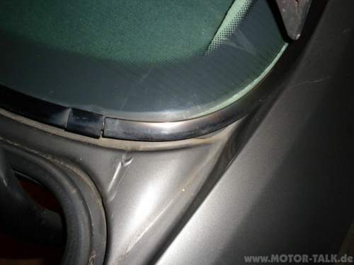

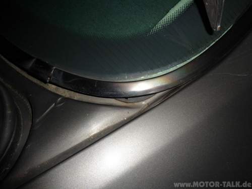

Ich habe heute mein Coupe nach Heckscheibentausch vom Autoglaser (wg. Teilkasko und Versicherung) abgeholt.
Jetzt habe ich festgestellt, dass da so eine komische Dichtung/Gummilippe unten links zwischen Karosserie und Scheibe ist. Die liegt unten lose über diesem 1-2mm große Karosserieloch.
Und rechts ist das Loch nicht zu sehen, sondern da ist Kleber o.ä. drüber...
Alles für mich als Laien komisch... Und entschuldigt meine laienhafte Beschreibung, ich weiß mich leider diesbezüglich nicht besser auszudrücken.
Ich hab mal Fotos angehängt. Muss das so sein??? Wenn nicht, wo ist der Fehler?
Vielen Dank für Eure Antworten,

an meinem Coupe habe ich so ein Ding nicht...könnte mir vorstellen, daß das eine Zusatzdichtung ist/war, weil die Heckscheiben von unseren QPs recht feuchtigkeitsanfällig sind, gibt dann so schöne 🙁 weiße Stellen an den unteren Ecken.
btw.: Ist der Rahmen beim Einbau entrostet worden ....?
Jetzt nur meine persönliche Meinung (!): Rost am Scheibenrahmen lässt auch ganz gerne die Dichtung undicht werden, durch wellige Verwerfungen und dgl., dann ist die Scheibe nach drei-vier Jahren auch wieder weiß, weil Feuchtigkeit ins Verbundglas eindringt, die Heizdrähte korrodieren und Heizung dann nur noch im oberen Bereich funzt. So ´ne Scheibe liegt meines Wissens bei rund 1500,- plus (neu). Aber Scheibe wieder raus - entrosten- wieder rein, würde auch nicht billiger, allerdings werterhaltender, vorausgesetzt, du willst ihn behalten...
Grüßle Martin
Danke für Deine Antwort.
Den Rost haben sie ignoriert und nur auf der Rechnung vermerkt, um keine Dichtheitsgarantie geben zu müssen. Im Zuge der Mängelbeseitigung werde ich dann den Rost entfernen lassen.

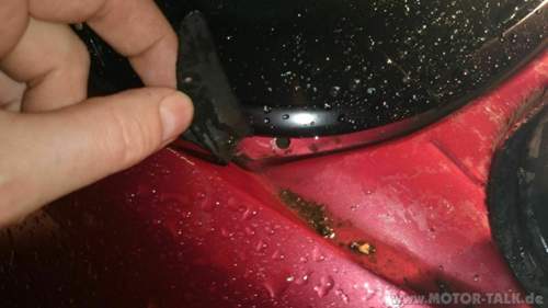

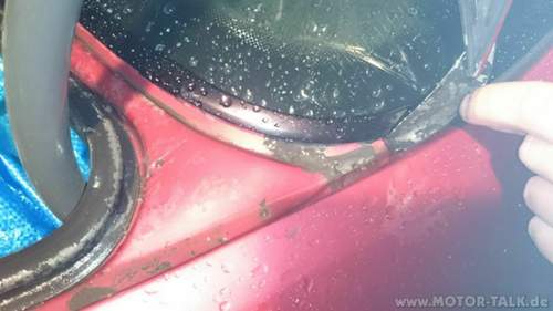

Könnte mir noch bitte jemand ein Foto bei seinem Coupe bei geöffnetem Heckdeckel von dem Bereich unter der Heckscheibe machen? Ich glaube, die haben dort auch noch ne Leiste vergessen.....
Danke im Voraus!!!

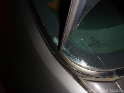

Muss mich korrigieren: da sind doch diese Dichtungen, auch bei mir...
Auf den Fotos sieht man auch ganz gut die weißen Stellen, die ich meinte...

Der Glaser bessert nach -Ausbau der Scheibe-, dann lass ich entrosten, und anschließend baut er -hoffentlich- wieder richtig ein. Und behebt noch andere, kleinere beim Austausch verursachte Mängel.
Mein vorläufiges Fazit.: Nie wieder Autoglaser, nur noch original oder auf Mercedes spezialisierter Betrieb!!!
