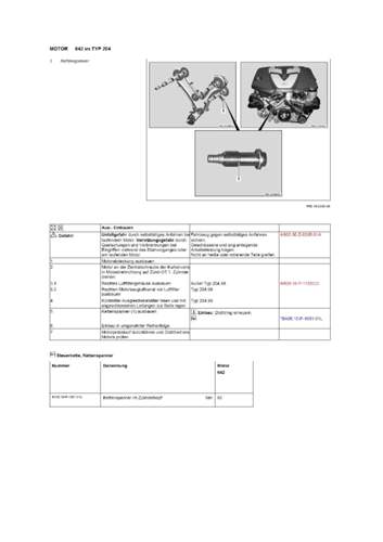

Ich muß an meinen W211 mit OM 642 Diesel einen neuen Kettenspanner einbauen.
Technisch für mich kein Problem.
NUR!!!
Der 1. Zylinder soll auf OT stehen. (lt. WIS)
Eigentlich kein Problem, an der Riemenscheibe drehen bis die Markierungen deckend sind.
Soweit, so Gut und bekannt.
Nur, wie stelle ich fest, welchen Zylinder ich auf OT stelle.
Wie früher beim Benziner Zündkerze raus und Draht rein oder Käfer am Verteiler. Nur das geht nicht beim Diesel.
Wie kann ich da feststellen ob der 1. Zylinder auf OT ist? Muß ich dazu die Glükerze ausbauen(Gefahr des abreissens) oder den Injektor ausbauen? Oder Zylinderkopfdeckel ausbauen?
Alles wahnsinns arbeiten.
Hat jemand von Euch einen Tip wie ich das durchführe? Oder eine andere Art den Kettenspanner einzubauen?

Hallo Chruetters,
Siehe vorletzter Beitrag auf der Seite 1^.
Da ist ein Ausschnitt aus WIS.
Und daran würde ic h mich gerne halten.
Didi
Ja ok, aber das ist nur das PDF zur eigentlichen Kettenlängung. Mir ging es um die Aussage, dass der 1. Zylinder in OT stehen muss. Schraub doch einfach mal den Kettenspanner raus und ersetze ihn gegen einen Messkettenspanner. Dann kannst Du prüfen, um wieviel sich deine Kette gelängt hat.
Moin,
Das ist kein WIS Ausdruck zur Kettenlängung, sondern die Arbeitsanweisung zum Austausch des Kettenspanners.
Messkettenspanner habe ich nicht.
Außerdem hat sich das Problem wahrscheinlich erledigt, da wir einen Schaden am 1. Hauptlager vermuten.
Siehe vorgehende Berichte.
