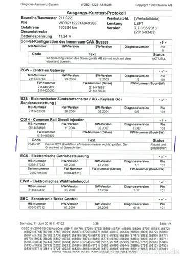

Im Rahmen einer Fehlerauslesung in anderem Zusammenhang bei BENZ mit der SD kam zu Tage,
das bei dem kürzlich erworbenen E320 CDI laut Fehlerprotokoll der rechte LMM
fehlerhaft ist, siehe angehängte Datei (Ein und Ausgangsprotokoll)
Der ausgeworfene Fehler lies sich weder vor noch nach dem Tausch des LMM, löschen.
Da es für den Wagen diese Teile ja nicht einzeln gibt, haben wir einen gebrauchten geprüften besorgt.
Das ganze verbaut und versucht zu löschen und einzulesen. Klappte nicht.
Hat jemand ne Idee, was das sein könnte?
Das Fahrverhalten ist fürs erste ok. Ruckelt manchmal beim schalten oder wenn man einfach nur unvermittelt vom Gas geht aber Leistung ist vorhanden.
Ok, ich habe aktuell keine Vergleichswerte aber unfahrbar ist der Wagen jetzt nicht.
Kennt jemand die Sollwerte des LMM? Es gibt zwar einen Beitrag im 210er Bereich, der bezieht sich aber auf einen 5-poligen LMM eines Benziners.
Der hier verbaute besitzt nur 4 Anschlüsse und hat die Teilenummer A6420940148
Vg, Nicki

Du kannst den Fehler nicht löschen solange er Aktuell ist. Offensichtlich meint das Motorsteuergerät, dass irgend ein Wert außerhalb der Toleranz ist. Gehe mal mit der Diagnose in das Motorsteuergerät und lasse Dir die Istwerte der LMM anzeigen. Dort stehen normalerweise auch die Grenzwerte dabei. Vielleicht kommst Du so drauf was nicht stimmt.

Fehlerauslesung gem SD in Seesen, siehe Protokoll.
in erster Linie wege dem Airmaticfahrwerk...
dabei habe ich gesehen, das der LMM als Fehler abgelegt ist.
Ok, weil der LMM als gebrauchtes geprüftes Teil günstig war...selber gewechselt und danach zu Benz....versucht anpassen zu lassen, gleichzeitig zu löschen. Das ging halt nicht. Fehler bleibt erhalten, verändert sich nicht.
