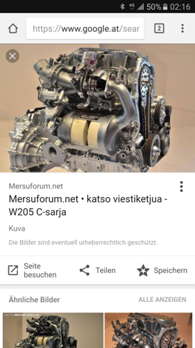

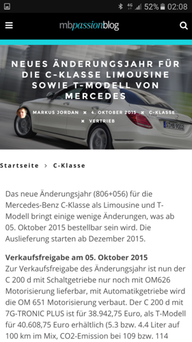

1. Im Anhang die Meldung mit 200d als Automatik mit OM651 ab 10/2015.
2. Im Anhang eine Abbildung des OM626, bei der schön ersichtlich ist, daß der Turbo genau über dem DPF verbaut ist.
Schöne thermische Belastung inkl. starker Belastung im Hubraumschwachen Antrieb...hurra.
Ich hoffe Renault, Sorry...Nissan...nö...ähm MB kriegt es in Griff.

Morgen Gurken... äh Ewaldulli,
was willst du uns mit deinen Posts sagen? Ich steige da nicht dahinter. Wenn du zum Thema beitragen möchtest, auch gerne mit Halbwissen, herzlich willkommen. Wenn nicht: gurke woanders herum, um bei deiner Wortwahl zu bleiben.
Eines nebenbei: Der C200 und der C180, es gibt keinen 180 CDI, in der Diesel-Version haben/hatten beide den OM626.

Es werden halt mehrere Fakten mitspielen. Ich bleib aber dabei ,dass die Start Stopp für einen Turbolader nicht das beste ist.Die Thermische Belastung durch den Kat glaube ich weniger. Turbo ist ja selber heißer als Kat. Schmierung beim Abstellen und Starten nicht sofort gegeben.Wenn hier ein Mechaniker ist,bitte um genauere Aufklärung.Bei Turboschäden liest man halt viel über fehlende Schmierung.Welle wird durch mangelhafte Schmierung blau und reibt sich an.
