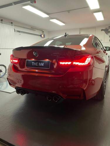

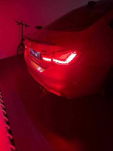

Heute gekommen und gleich eingebaut. LCI alles plug&play ohne das extra Kabel zu verlegen. Bin sehr zufrieden 🙂 Passgenauigkeit 95% und E-Nummer von außen ersichtlich auf der Lampenabdeckung. Standlicht auch gleich codiert für das Standlicht hinten 🙂

Ich überleg auch schön länger sie für meinen M4 zu holen.
Wie sind die spaltmaße rund herum?

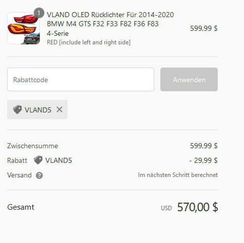

Wo hast du sie gekauft und wieviel hast du bezahlt?

Habe mir die Oled Rückleuchten auch eingebaut, die Spaltmaße sind bei mir würde ich sagen zu 90% genau, aber für 550€ kann man da nicht meckern 🙂
@Majestr12 schrieb am 11. März 2022 um 06:33:35 Uhr:
@Atze4200 schrieb am 10. März 2022 um 17:32:50 Uhr:
Wo hast du die für 550 Euro bekommen?
War auf der VLand Seite mit irgendeinen Rabattcode glaube zum Black Friday
So z.B.
Vland
@Majestr12 schrieb am 11. März 2022 um 08:58:26 Uhr:
So z.B.
Und die sind auch mit den e Prüfzeichen?
Weil ja mal geschrieben wurde das die auf der normalen vland Seite kein Prüfzeichen haben, und man sie direkt aus China geschickt bekommt.
Meine kamen mit Prüfzeichen aus Deutschland 🙂

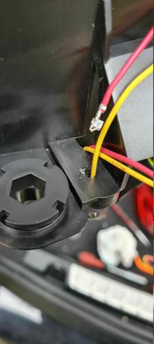

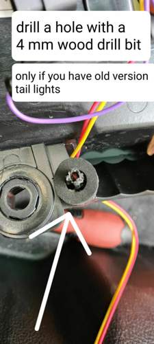

Hallo, hab die VLAND OLED Rückleuchten jetzt seit 4 Monaten an meinem F36 dran. Und muss sagen das die Passgenauigkeit zu 100% gegeben ist. Die Äußeren Heckleuchten haben 2 verstellräder bei der man die Tiefe einstellen kann. Durch das Einstellen hat man einen fortlaufenden Übergang zur inneren Leuchte. Am GC F36 ist das blöde das man beim Vorfacelift das Kabel von außenleuchte zur Innenleuchte ziehen muss. Ist aber alles möglich. Das kabel der außenleichte habe ich durch ein gebohrtes Loch durch den Zentrierstift in den innenraum verlegt. Ohne die Karosse bohren zu müssen. Bis jetzt sind die Leuchten definitiv dicht. Nur nach einem langen Waschvorgang bildet sich ganz leicht kondensnebel in der leuchte was aber nach 10 minuten weg ist. Den Fall habe ich aber auch ab un zu an den LED Scheinwerfern an der Front. Ich habe die Leuchten über einen sehr guten Händler über Aliexpress geordert.
