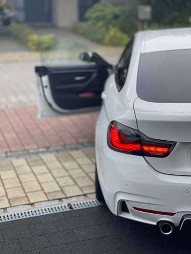

Und da es hier so wenige Bilder mit der dunklen Version gibt hab ich hier eins in Verbindung mit Alpinweiss 3.
