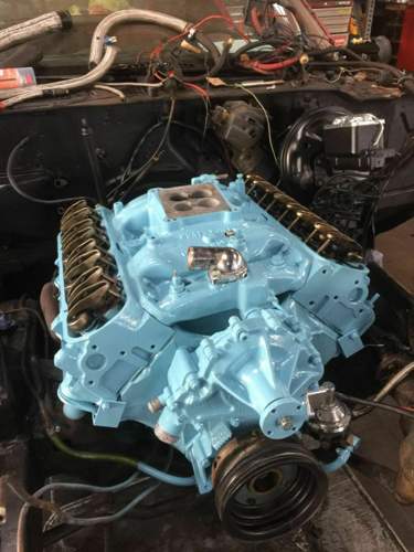

Also meiner Meinung nach ist es ein 350 Getriebe. Ich hatte gedacht Du könntest mal ein Foto von unten über die gesamte Ölwanne machen, damit man alle Schrauben sieht. Von dieser seitlichen Perspektive kann man nur einen Teil der Schrauben sehen und nicht den Knick in der Wanne. Aber die Schrauben kannst Du ja mal selber nachzählen. Das 350er Getriebe hat 13 Schrauben in der Ölwanne.
Bild 3: Der am Ölfilter ist für die Rote Lampe bzw. für den Öldruck zuständig.
Bild 4: Hast Du ja schon selber richtig beantwortet.
Bild 5: Wassertemperatur in den Köpfen. Ist etwas genauer als oben auf der Brücke.
Zähl mal bitte rundrum die Bolzen an der Wasserpumpe.
Gruß SCOPE

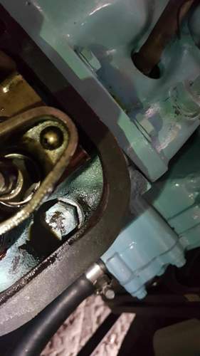

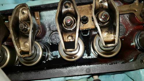

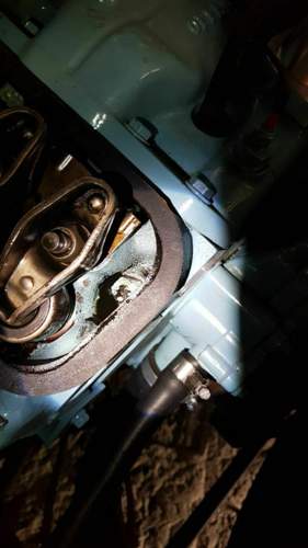

Bei den Zylinderköpfen wurden die Dichtflächen der Ventildeckel mit lackiert. Das wird bei Farbabplatzern zu Undichtigkeiten führen. Es mag an den Reflexionen liegen, aber ich bin der Meinung, daß die Köpfe oben innen bei den Ventilen mit blau lackiert sind. Wenn dem so sein sollte wird das zu Problemen führen wenn die Farbe sich durch Temperatur oder Ölunterwanderung löst und verhärtete Farbsplitter im Ölkreislauf munter durch den Motor schwimmen...
Würde ich unbeding kontrollieren und mal einen Ventildeckel abnehmen.
@spechti schrieb am 1. Mai 2018 um 12:54:51 Uhr:
Nicht nur die Dichtflächen, haben die den ganzen Zylinderkopf innen inkl. Ventilfedern lackiert? Ist das der Motor im Auto?
Ja das ist der Motor!
Muss ich aber mal rein schauen, kann ich so nicht sagen bis wohin die lackiert haben;-(
Habe jetzt ja auch festgestellt das er ohne Luftfilter gar nicht anspringt, Ich denke er hat dann zu wenig Gegendruck bzw zu wenig Unterdruck, sprich mit dem offenen EDELBROCK auch nicht optimal!

Wenn das auf dem Foto Dein Motor ist, na dann gute Nacht. Die Ventilfedern sind alle mit Farbe eingesprüht.
Hatte Grad mal rein geschaut.
Ist schon bissel rein lackiert, aber nicht so viel wie es aussieht!
Nichts desto trotz muss ich da trotzdem mal mit Abbeizer dran und ordentlich sauber machen:-(:-(

OK, Bolzen sind 11, das ist die leistungsfähigere Version der Wasserpumpe, die hat gerade in diesem Modelljahr gewechselt. Darum fragte ich. Also bei meinem 1967er 400er saß der Originaltemperaturfühler in der Spinne. Der hat aber auch nur ein "Zu-Spät-Lämpchen" geschaltet. Bei diesem tollen neu gemachten Motor und 45.000 EUR Kosten (Originalzitat Anzeige) hätte ich mir neben der Nocke auch Rollerkipphebel erhofft.
Gruß SCOPE
Jaap, es sind 11 Schrauben.
