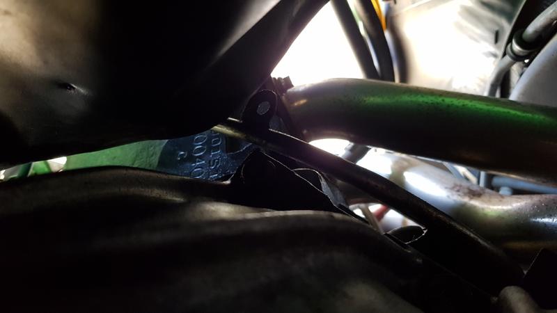

Die Motornummer, jedenfalls beim SB, steht, fahrerseitig hinten am Block, wenn ich mich richtig erinnere. Guckt man ja auch nicht dauerend nach... Leg Dich mal drunter (mit Spiegel und Lampe), die findest Du schon! Sagt dann aber nicht viel über den Hubraum aus, sondern nur uber den Block bzw. die damalige Originalbestückung.

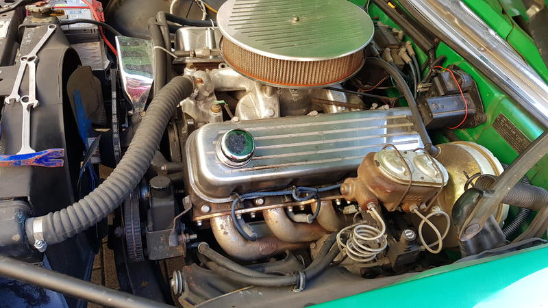

Ohne aussagekräftige Bilder wird dir niemand den Motor identifizieren. Nummern vom Block, Köpfen und welche Ansaugkomponenten drauf sind brauchen wir schon.

Original sollte im Camaro SS ja eigentlich der 396er sein, wenn an dem Motor eh schon massiv gebastelt wurde muss auch nicht mehr der originale Short Block drin sein. Kann also ein völlig anderer Motor sein. Da hilft wirklich nur nach Motornummern zu checken. Wenn der Block noch Matching Numbers ist kann man zumindest mal davon ausgehen das der Originalmotor die Basis für den Umbau war. Allerdings weiß man dann ohne nachzusehen immer noch nicht ob der Block mal aufgebohrt oder der Motor gestroked wurde.

Der Motortyp selbst geht aus der Gussnummer hervor. Diese befindet sich bei Chevrolet hinter der linken Zylinderbank auf dem Getriebeglockenflansch. Es handelt sich dabei um eine 7- bis 8-stellige Nummer. Anders als bei Ford sind den Nummern Hubräume zugeordnet. Es wird also anhand einer Nummernliste (Google) klar, ob es sich um einen 396 oder 427 handelt. Genauere Nummernanalysen ergeben, ob auch andere Komponenten zu dem fraglichen Motor gehören können oder Fremdteile sind, z.B. die Köpfe.

Hier mal vom Motor:
http://up.picr.de/32460330kt.jpg
http://up.picr.de/32460331no.jpg
http://up.picr.de/32460332di.jpg
http://up.picr.de/32460333tj.jpg
http://up.picr.de/32460334bi.jpg
http://up.picr.de/32460335jy.jpg
http://up.picr.de/32460336vp.jpg
http://up.picr.de/32460337ai.jpg
http://up.picr.de/32460338nf.jpg
http://up.picr.de/32460339il.jpg
http://up.picr.de/32460713iv.jpg
Habe die Motornr. Glaub gefunden;-))
In fahrrichtung RECHTS hinten am Block.
Ohne Spiegel nur von unten zu sehen!
Die Nr. Ist:
G 00151
30040
C
Auf beiden Seiten vom Block steht übern Krümmel MERLIN WORLD
So, was ist es???:-)
