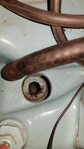

Achso, ich verstehe!
Das ist ansich ja aber kein Problem.
Der mittlere vordere Unterdruckanschluss an meinem Vergaser ist ja eh Blind.
Ich kann das ja einfach umhängen auf den Vergaser!
(Pcv auf mittlerer vorderer Vergaser Anschluss)
Dann geh ich stattdessen mit dem Getriebe auf diesen Unterdruck Anschluss (wo jetzt pcv drauf ist)an der Brücke und mach den kleinen auf der Fahrerseite blind!
Oder ich geh mit dem Verteiler dann auf die fahrerseite und lege den Timedport Unterdruck vom Vergaser blind, da du ja gesagt hast , das der Verteiler am vollen Unterdruck besser aufgehoben ist?!
Über die Entscheidung Verteiler an Ported oder manifold vacuum gibt es philosophische Abhandlungen in epischer Breite. Am besten probiert man aus, was einem besser gefällt. Ein wirkliches richtig oder falsch gibt es da.nicht. Es kann aber sein, daß je nach Anschluss die Kurve des Verteilers etwas angepasst werden muss.

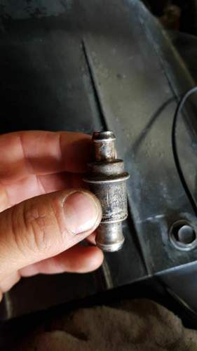

Das hier ist das PCV:
AC SPARK PLUG
TYPE CV6790
In die eine Richtung macht es nach einem kurzen Wiederstand komplett auf.
In die andere Richtung auch ganz minimal wenn man rein pustet!
Sollte es in die andere Richtung zu 100% abdichten oder macht es nichts wenn's ganz minimal durchlässt?

Also mein PCV Ventil war 100% dicht. Ist aber schon lange her, als ich es mal getestet habe. Das kann man doch bestellen. Das ist doch nur peanuts (vom Preis).

Ja, das ist das PCV-Ventil. Es scheint sogar das richtige zu sein. Das Teil ist ein Pfennigartikel, sollte aber sauber funktionieren. In jedem Falle würde ich es gegen ein neues austauschen. Besonders dann, wenn es schon so aussieht, wie das auf dem Foto. Da ist eine Art Rückschlagventil ist, sollte es in eine Richtung schließen.
Ja klar mache ich das neu, hab's schon gefunden für 10€!
Nur hätte ich es nicht neu gemacht wenn es NEU auch schon leicht durchlass hat, und nicht so drauf ankommt;-);-)
Den Gummi müsste man auch gut rausbekommen um einen neuen rein zu drücken!

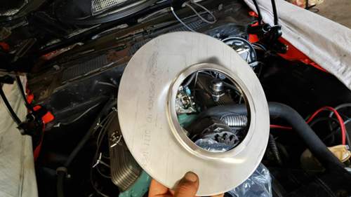

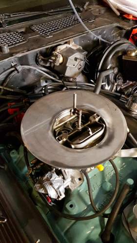

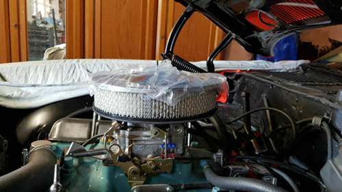

Hab heute das Luftfilterproblem gelöst bekommen.
Han mir auf Arbeit eine Ovale Unterplatte ausbrennen lassen, da der Luffi weiter nach hinten kommt.
Jetzt taucht er perfekt in die Hutze rein.
Und durch den Spacer unterm Vergaser kommt er dann noch weiter hoch;-)

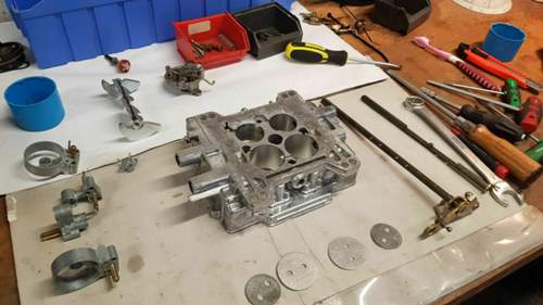

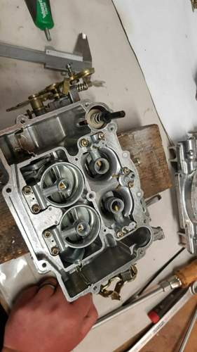

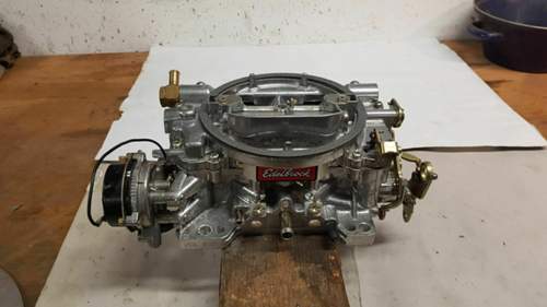

So, Vergaser neu abzudichten hat auf jedenfall nicht geschadet;-)
Teilweise war schon ordentlich Dreck drin.
