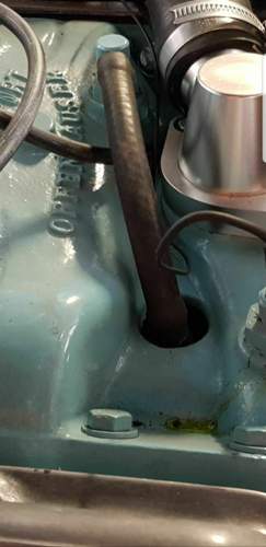

Ich habe mir das Foto auf Seite 3 nochmal angeschaut.
Das PCV Valve sitzt bei Dir unterhalb der Brücke und geht über einen Schlauch zur Brücke. Das ist richtig so. Auf der Fahrerseite hast Du einen Pilz auf dem Ventildeckel. Kaufe für die andere Seite auch noch so einen Pilz, dann passt das schon. Denn die Standartunterdruckschläuche kann man schlecht an einem offenen Luftftilter montieren. Dafür gibt es diese Pilze, wo drinnen auch ein Filter sitzt. Meistens aus Schaumstoff, wenn der irgendwann mal anfängt zu tröpfeln, dann kauft man sich einen neuen.
Häääää!!!!
Sorry, wo sitzt mein PCV Ventil genau?
Bzw. Wo siehst du das?
Sollte man das mal prüfen?
Denn ich habe jetzt grade gelesen das dass PCV Ventil wohl scheinbar auch die Durchflussmenge begrenzt (was dann auch erklären würde warum der Unterdruck nicht zusammen fällt)?
Ich dachte das sitzt bei mir im Öldeckel?!
Dann könnte ich doch theoretisch auch von dem Deckel (wenn es nur ein Filter ist) ein Schlauch zum Luftfilteranschluss legen.
Danke dir für deine Adleraugen und deine Aufmerksamkeit:-):-)
Du meinst das hier oder?
Ne Ahnung wie man das raus bekommt?
Muss die Brücke dafür runter, oder?
Das ist komplett falsch angeschlossen und somit wirkungslos.
Beim Pontiac V8 befindet sich das PCV-Ventil in einer Öffnung der Liftervalley-Abdeckplatte. Darin steckt eine Muffe aus Gummi (
Dorman Teilenummer 42054
). Da das Pontiac Intake Manifold "zwei Ebenen" hat, befindet sich in der oberen nur eine Zugangsöffnung, durch die man an das Ventil herankommt. Vom Ventil fürht ein Schlauch zum "PCV"-Port des Vergasers, nicht zu dem Vakuumport auf dem Foto. Das führt zu Problemen.

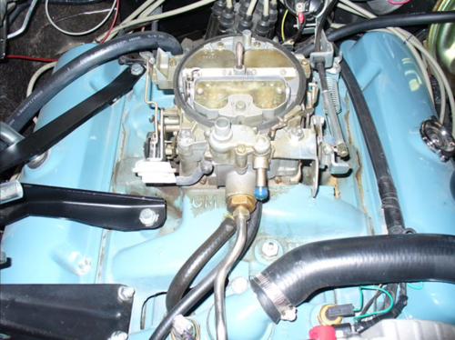

Wenn Du den Schlauch vorsichtig von dem "Lifter Valley" abziehst, dann kommst Du an das PCV Ventil. Der Schlauch sitzt praktisch auf dem Ventil. Das ist da auch Original so verbaut. Das es dann an die Brücke geht, ist nicht 100% korrekt, da gebe ich dem Spechti recht, aber auch nicht grundsätzlich verkehrt. Besser ist es allerdings an den Vergaser.
Ich hatte es am Anfang meiner TRANS AM Zeit auch auf der Brücke angeschlossen, später bin ich aber dann an den Vergaser gegangen, weil die verranzte Abluft dann über den Vergaser auf alle Zylinder verteilt wird. Auf der Brücke angeschlossen werden nur 2 Zylinder mit der verranzten Abluft gefüllt. Das konnte man an den Kerzen genau erkennen.
Das ganze sieht etwa so aus wie auf dem angehängten Bild.
Das PCV-Ventil steckt in dem Loch im Manifold. Sozusagen in der unteren Ebene davon. Vom Ventil geht ein Schlauch zum PCV-Port des Vergasers, wenn ich das recht sehe.
Pontiac-pcv
Ich korrigiere mich. Es gab bei Pontiac tatsächlich PCV-Systeme, die direkt an die Brücke gingen.
