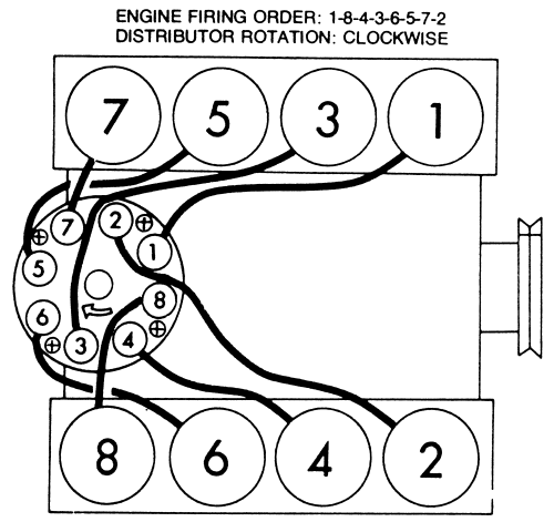

Ahhhhh JA klar, stimmt:-) hatte das Schaubild zwar verglichen aber ist mir nicht aufgefallen , SORRY!!!
Und an welcher Stelle mein Zylinder 1 am Verteiler ist spielt keine Rolle, oder?
Weil Zylinder 1 bei mir dort am Verteiler ist, wo auf dem Schaubild Zyinder 6 ist!

Zuendreihenfolge-small-block-chevy
Das Foto ist aber nicht von einem Pontiac. Das zeigt eine Richtung mit der Uhrzeit, du brauchst aber gegen die Uhrzeit.
Ich habe es immer korrekt installiert. Kolben vom Zylinder 1 muß oben stehen und darauf habe ich den Zylinder 1 auf der Kappe und den Rotor ausgerichtet. Es gibt noch anderere Möglichkeiten, aber da findet sich doch keiner mit zurecht, sondern nur die Leute die es auch so installiert haben. Deswegen kann ich Dir auch nichts zu der anderen Installationsmöglichkeit sagen. Ich habe es nie so gemacht und mich nur mit der richtigen Installationsweise gemäß Reparaturanleitung beschäftigt.
Aber vielleicht findet sich hier jemand, der auch die andere Installationsweise beherrscht.
Ja andere Drehrichtung, aber der Rest ist ja gleich.
Woher weisst du bei der elektrischen zündung wo zyl. 1 ist?
Bei der kontaktzündung sieht man es ja am Finger.
Zylinder 1 sitzt beim Pontiac V8 auf der Fahrerseite ganz vorne. Der Kolben müßte oben bei TDC stehen. So und wenn Du dir das Bild von deinem Link anschaust, dann siehst Du auch wo der 1 Zylinder auf der Kappe ist. Und wenn Du die Kappe abmachst, dann siehste wo der Rotor hinzeigt. So, wenn der Rotor jetzt auf einen anderen Zylinder zeigt, dann müßte man den Verteiler rausziehen, das Ritzel drehen bis der Rotor auf den richtigen Zylinder zeigt und den Verteiler wieder einsetzen.
Wenn der Motor dann nicht anspringt und Feuer aus dem Vergaser speit, dann sitzt der Verteiler 180° verkehrt drin. Dann mußt Du dem Motor eine weitere Kurbelwellenumdrehung geben und den Verteiler wieder einsetzen. Dann müßte alles richtig sein.

Ja theoretisch müsste ich meinen Verteiler dsnn jetzt um 180grad drehen.Aber wenn meiner so läuft, spielt es ja keine Rolle ,oder?
Ich weiß auch gar nicht ob es geht, da die Verteiler-Anschlussseite dann am Halter vom Gaszug anstehen könnte....mhm
Wenn er läuft, dann läuft er. Dann würde ich nichts dran machen. Nur wenn jemand anderes daran arbeiten sollte, dann kann er mit dem Verteiler ein ganz großes Rätsel bekommen mit Schwierigkeitsgrad 10.

Ja siehste, daß sind die Nachteile, wenn jemand einen Verteiler nach eigener Methode einsetzt. Hier würde ich zuerst prüfen, ob die Zündkabel an die richtigen Zylinder gehen. Ansonsten würde ich mir die Kerzen anschauen.

Ne, die Reihenfolge stimmt!
Das hatte ich schon geprüft.
